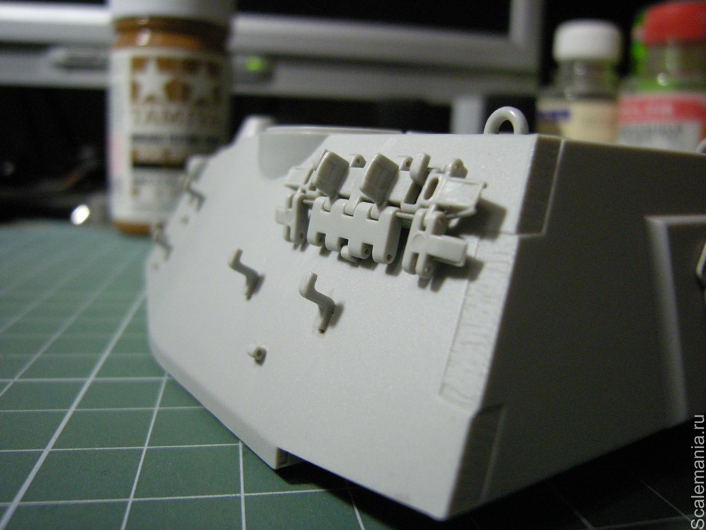

СообщениеДобавлено: 12 окт 2012 21:26
Переезд с ремонтом на меня так повлияли :(
Перерыл кучу литературы, чтобы сделать внятный обвес.
Схема конца войны: нож, лопата, противогазная коробка, котелок, фляга, сухарная сумка.
Entwicklungsfahrzeug 100 1/35 Trumpeter Entwicklungsfahrzeug 100 1/35 Trumpeter

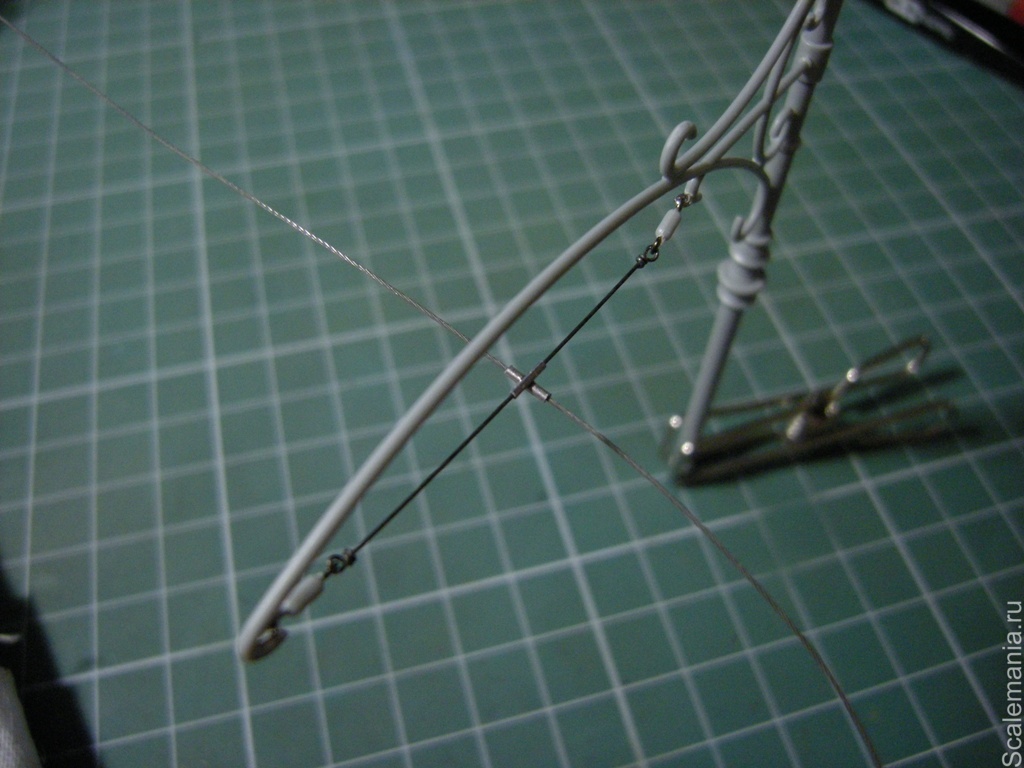

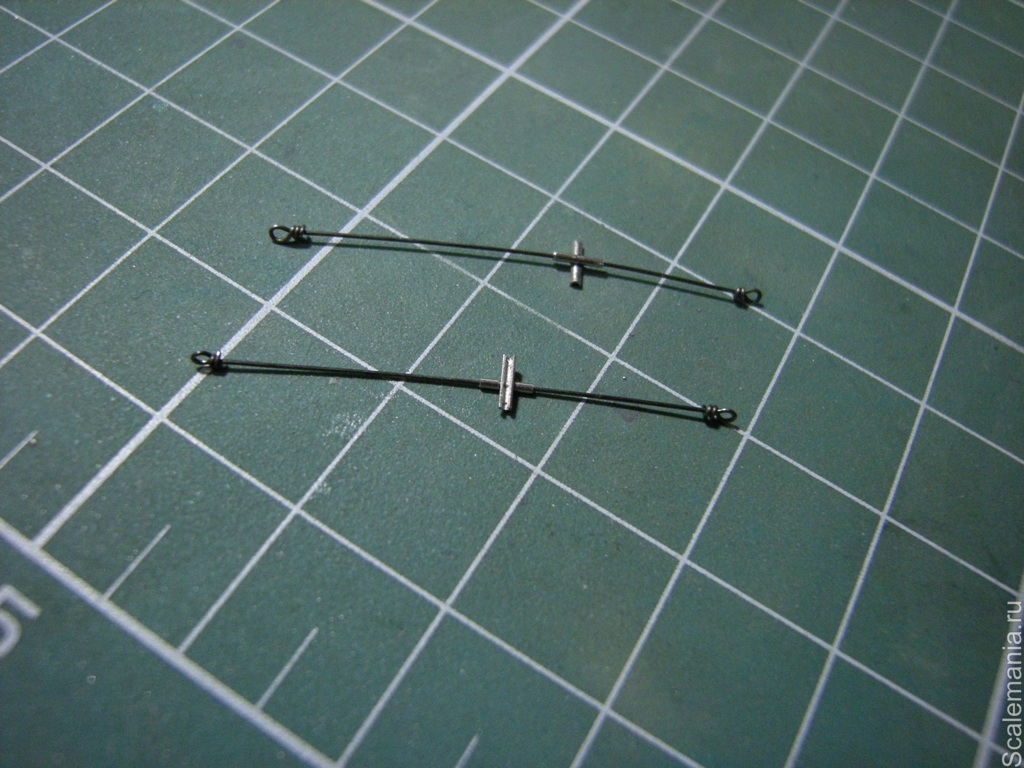

1. Для придания мягкости тросы были оттоженны на газу (слева). Затем обработанны мелкой шкуркой (справа).
2. Затем зачернены в пламени свечи.
3. И протёрты жёсткой тканью.
Entwicklungsfahrzeug 100 1/35 Trumpeter Entwicklungsfahrzeug 100 1/35 Trumpeter Entwicklungsfahrzeug 100 1/35 Trumpeter

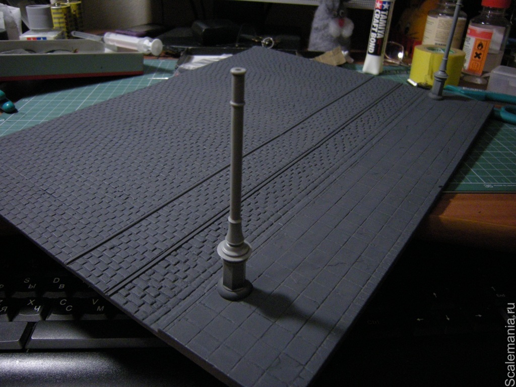

"Матчасть столбов сурова" (С) Zodiak
Но пришло и их время. Разжёванная полтора года назад, с Санычем (за что ему респект и уважуха), матчасть воплощаецо в жизнь.

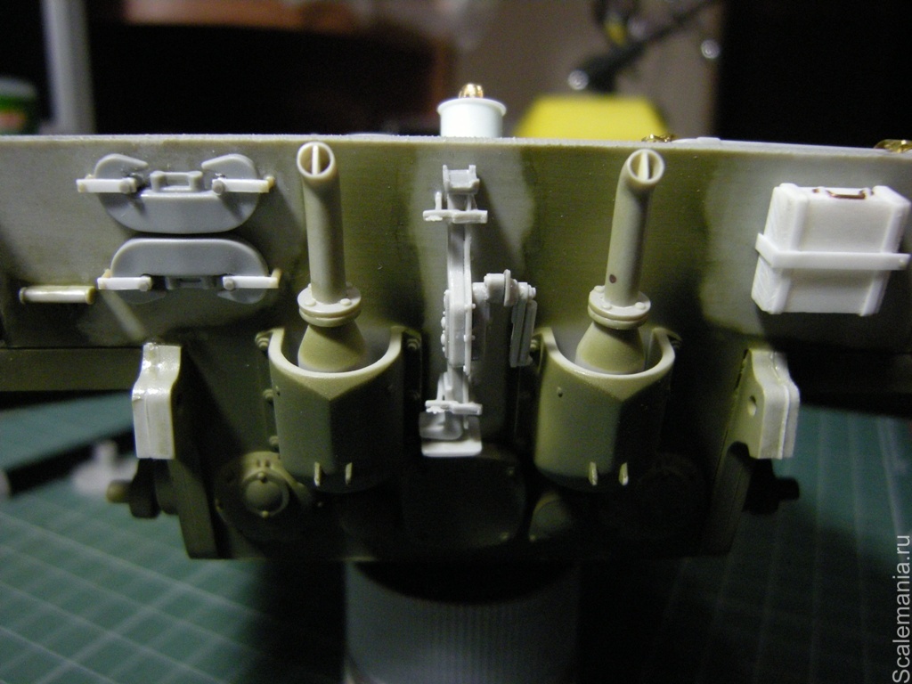

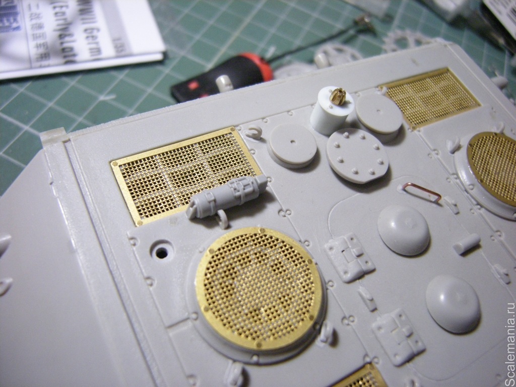

Продолжаем ушатывать матчасть.
Антенный блок на месте. Под второе гнездо высверленно посадочное. Огнетушитель от Дрэгон.
Натяжные крючья тоже от Дрэгон. Из различных кусков пластика выполнено крепление.

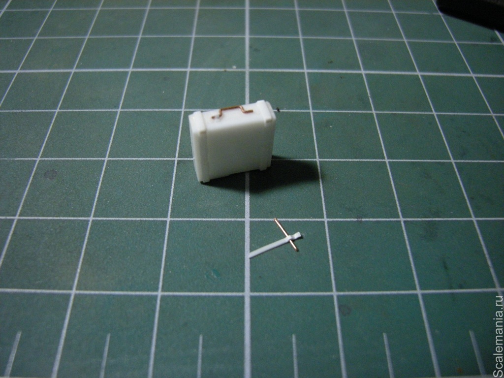

Домкратный брус. Петли ручки, для придания формы, вначале обжал вокруг куска проволоки.
Схалявил-обжимные ленты бруса не проклепал. Пытался, но оторвав в процесе установки четвёртой, две заклёпки посаженные ранее, плюнул. Зело гемморно.
Entwicklungsfahrzeug 100 1/35 Trumpeter Entwicklungsfahrzeug 100 1/35 Trumpeter Entwicklungsfahrzeug 100 1/35 Trumpeter Entwicklungsfahrzeug 100 1/35 Trumpeter
Ну и крепёж. На последней фотке частично виден воспроизведённый ножом рисунок древесины.

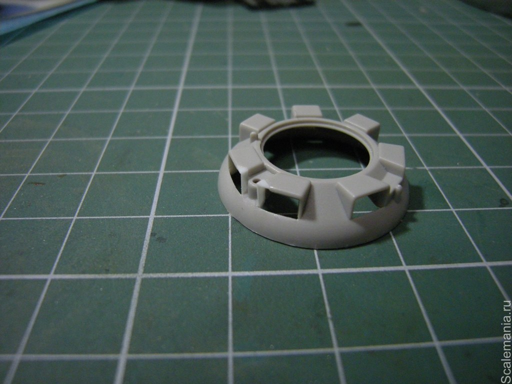

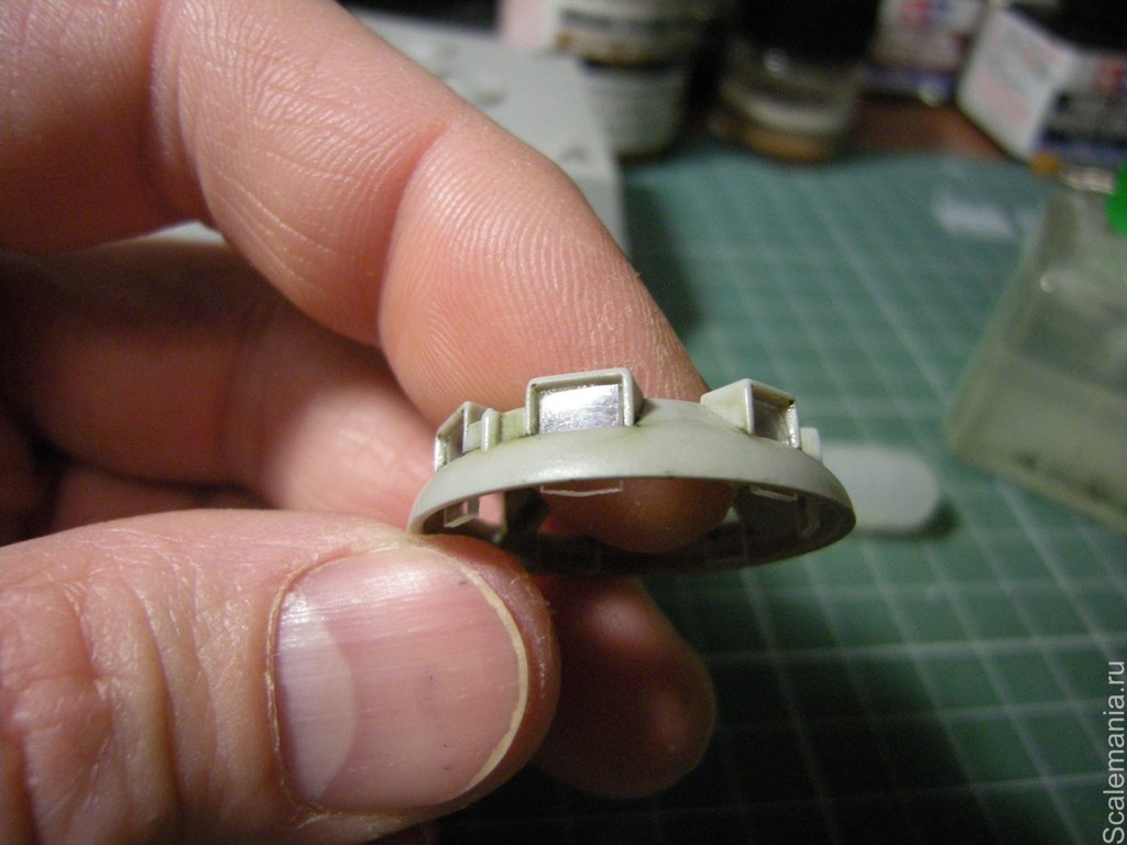

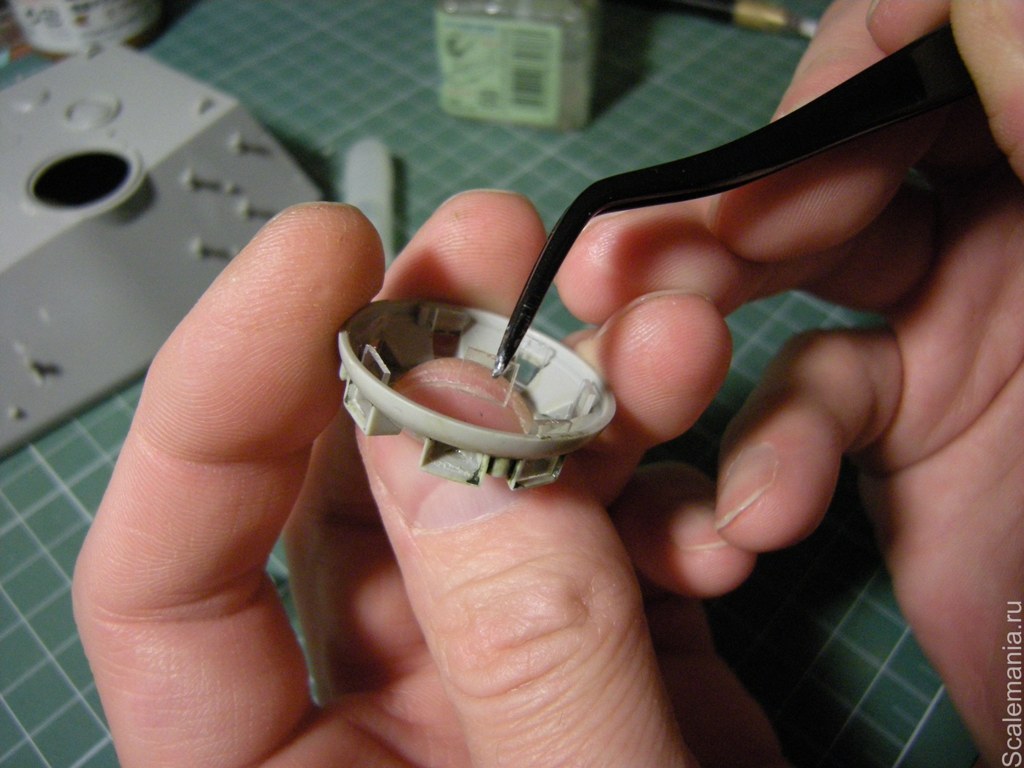

Триплексование. Перепробовал с десяток способов. В итоге плюнул на все панты и сделал самый лупанский.
Срезал изнутри странные углы и тупо вклеил куски нарезанные из прозрачных коробок комдисков.

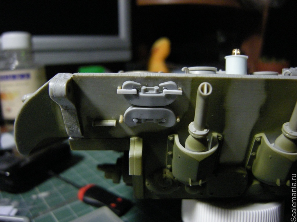

СообщениеДобавлено: 17 мар 2013 21:00
В своё время не уделил данному вопросу должное-теперь переделываю :lol: карочи как обычно.
Петли крепления траков слишком низко-поднимаем.
Ну а спереди вовсе бядаа...переделал по аналогии с Тигрой 2 :)

Воткнул третье гнездо и задул в базу башню.

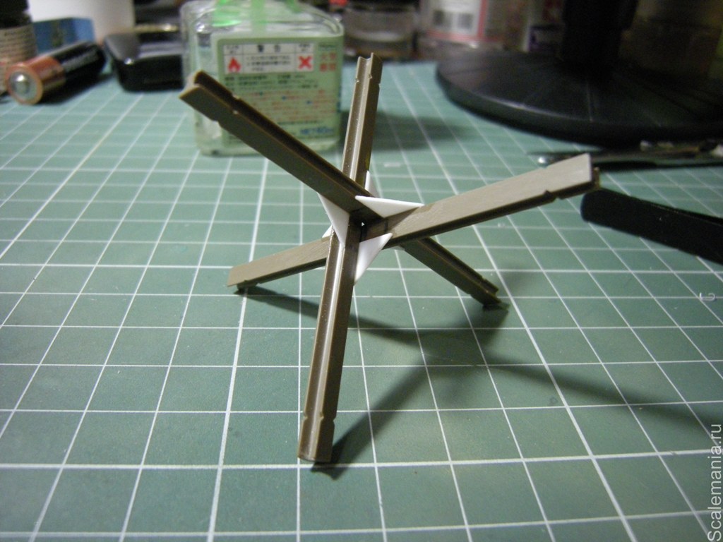

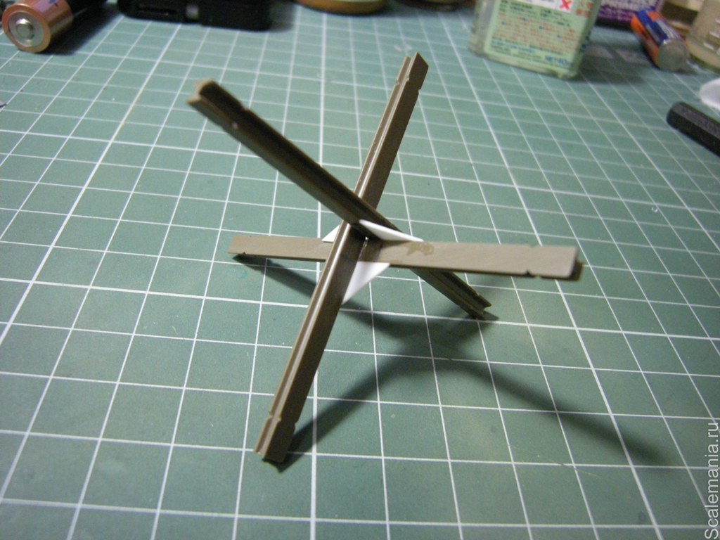

Пинаем матчасть противотанковых ежей.
У Тамии с этим фсяко беда. За основу взяты первые ежи, чешские, 30-ых годов.
Они из уголка, но рёбра жёсткости должны быть такие же, как и из рельсы.

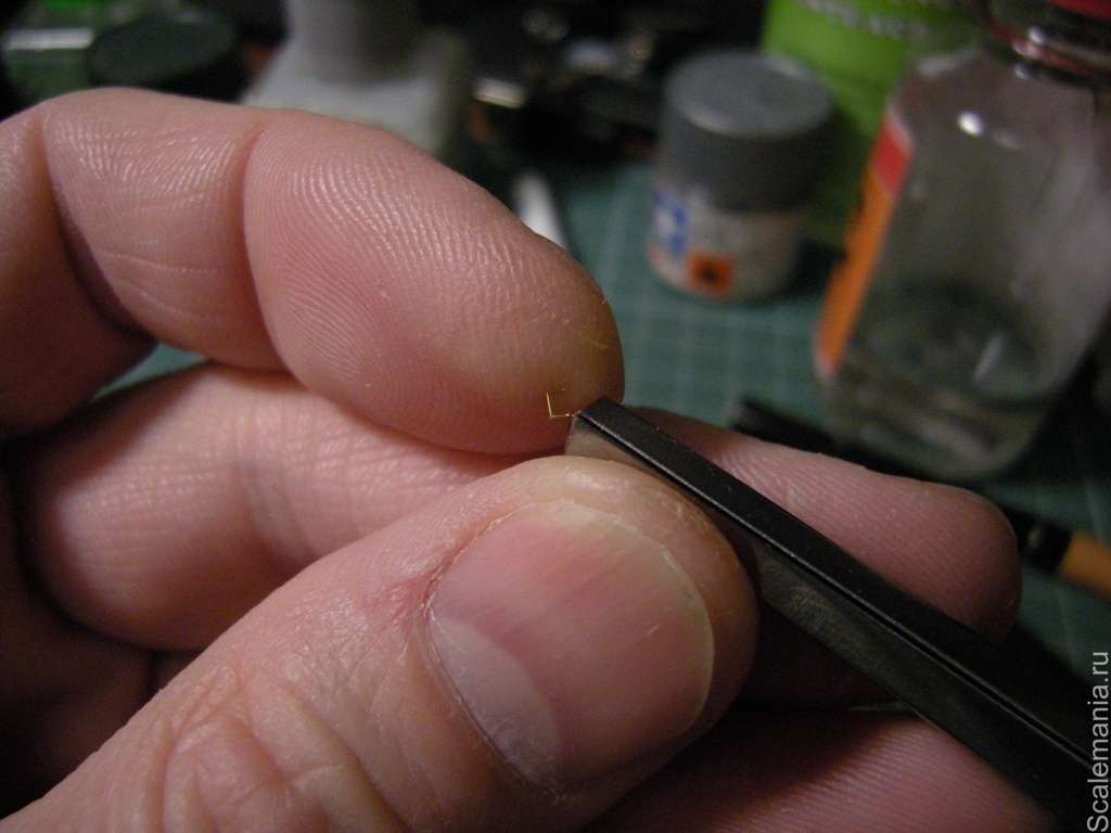

Из тамийского пластика 0,5 вырезаем шесть уголков и погнали.
Entwicklungsfahrzeug 100 1/35 Trumpeter Entwicklungsfahrzeug 100 1/35 Trumpeter Entwicklungsfahrzeug 100 1/35 Trumpeter Entwicklungsfahrzeug 100 1/35 Trumpeter Entwicklungsfahrzeug 100 1/35 Trumpeter
