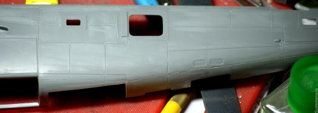

СообщениеДобавлено: 23 ноя 2012 20:23
Ну вот и начало процарапал левую часть фюзеляжа, с чертежами несверяюсь поскольку их у меня нет режу по родной расшивке. Есть конечно косяки немного но это из за того сначала без линейки начал пару раз рука дрогнула но к концу все пошло как по маслу.

СообщениеДобавлено: 23 ноя 2012 22:56
Макс, торопишься и сильно давишь, глубокая расшивка получается. немного не то.

СообщениеДобавлено: 23 ноя 2012 23:05
Макс, внизу из швов наружу вывернуты ломтики пластика (третье фото)

СообщениеДобавлено: 23 ноя 2012 23:09
Вадим боюсь что будет мелкая вот и режу глубоко три раза прохожу каждый шов, хочется чтобы смывка потом хорошо держалась. Попробую дальше не так глубоко.
Борис конечно же потом дочищю швы прежде чем грунтовать.

СообщениеДобавлено: 24 ноя 2012 12:05
Макс, а не плохо вышло. Почти нет срывов резака. Но кое где, тут например - не ровно. Надо поправить. Пилкой пропилить ровно или ножиком продавить и потом пройтись по верной линии скрайбером. А кривую аккуратно замазать шпаклей и зашкурить.
B-24J Liberator 1/48 Monogram
И еще много где линии не стыкуются друг с другом. Чуток совсем не доходят. Тоже надо прорезать. А на счет глубины - реж как режется. Как закончишь все перешивать и зашпаклюешь косячные места - бери шкурку 600ку, воду и шкурь всю модель. Долго и со вкусом. Расшивка станет мельче. Ну и потом еще 800 и 1200-1500 пройдись. Ведь тебе в метал его красить. Только накладные панели чем то закрой что бы не снести шкуркой.

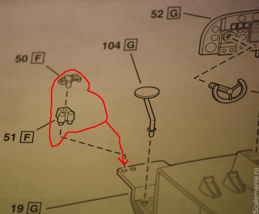

Начал собирать и красить внутрянку, и столкнулся с несоответствием инструкции по сборке и наличием деталей на литнике. Та деталь что должна собиратся из двух деталей и как показано на схеме вставлятся в двойное отверстие, на самом деле дана одной отливкой и сама имеет углубление для фиксации.

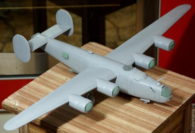

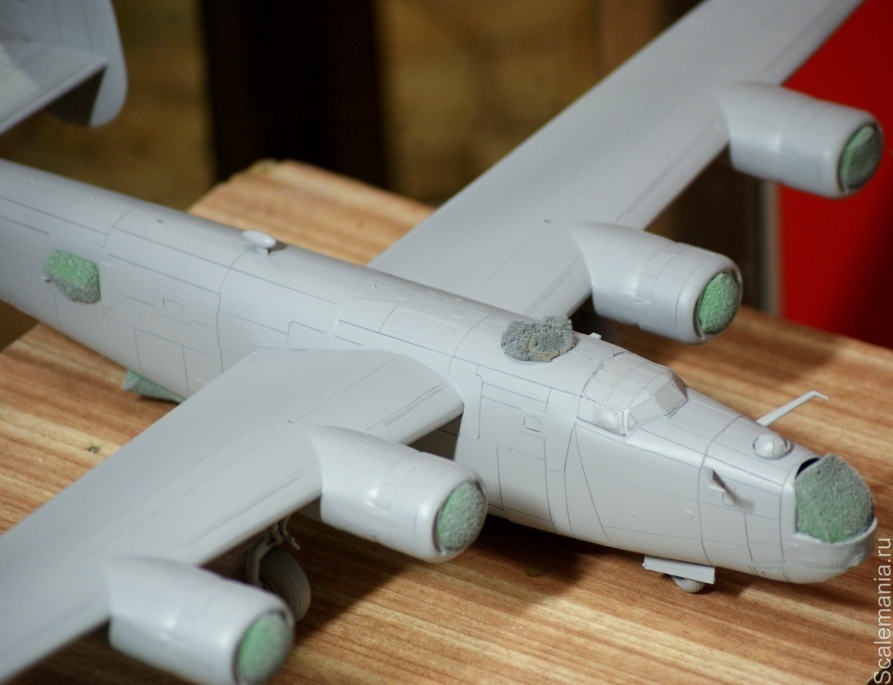

Убрал я этот гадкий ядовитый салатовый цвет, замешал из тамии. И собрал фюзеляж, стыкуемость очень понравилась.
B-24J Liberator 1/48 Monogram B-24J Liberator 1/48 Monogram B-24J Liberator 1/48 Monogram

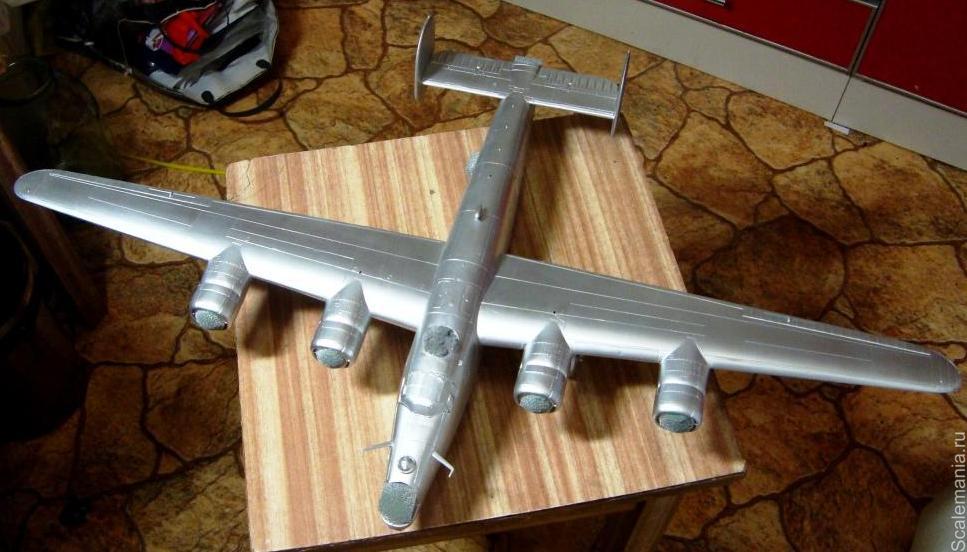

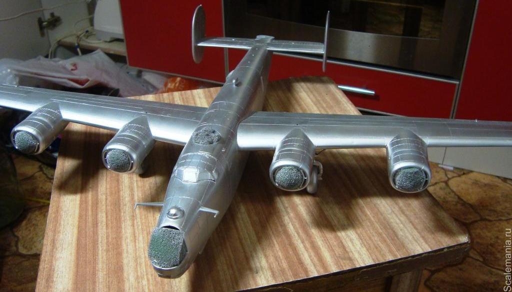

На данный момент проделано уже много - полностью закончил сборку самолета, на смоляные движки сделал из проволочки толкатели про которые по началу забыл так что пришлось их делать уже на установленных движках, стыкуемость крыльев в районе движков ужасная шпакли пришлось навалить несколько кг.
После покрыл Тамийским грунтом и задул Ганзовским металиком №218 алюминий, теперь панельный эффект буду делать.
В последний момент успел кое как напихать груз в носовую часть, в инструкции ни чего несказано спасибо ваньке что подсказал.
