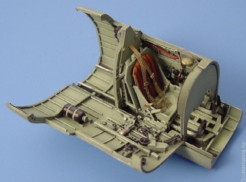

дополнительно приобрел смоляную кабину от Aires? выхлопные патрубки от Quikboost и точенные стволы, кажется от Aber:
Spitfire Mk.IX от Hasegawa 1/48 IAF
Spitfire Mk.IX от Hasegawa 1/48 IAFSpitfire Mk.IX от Hasegawa 1/48 IAF

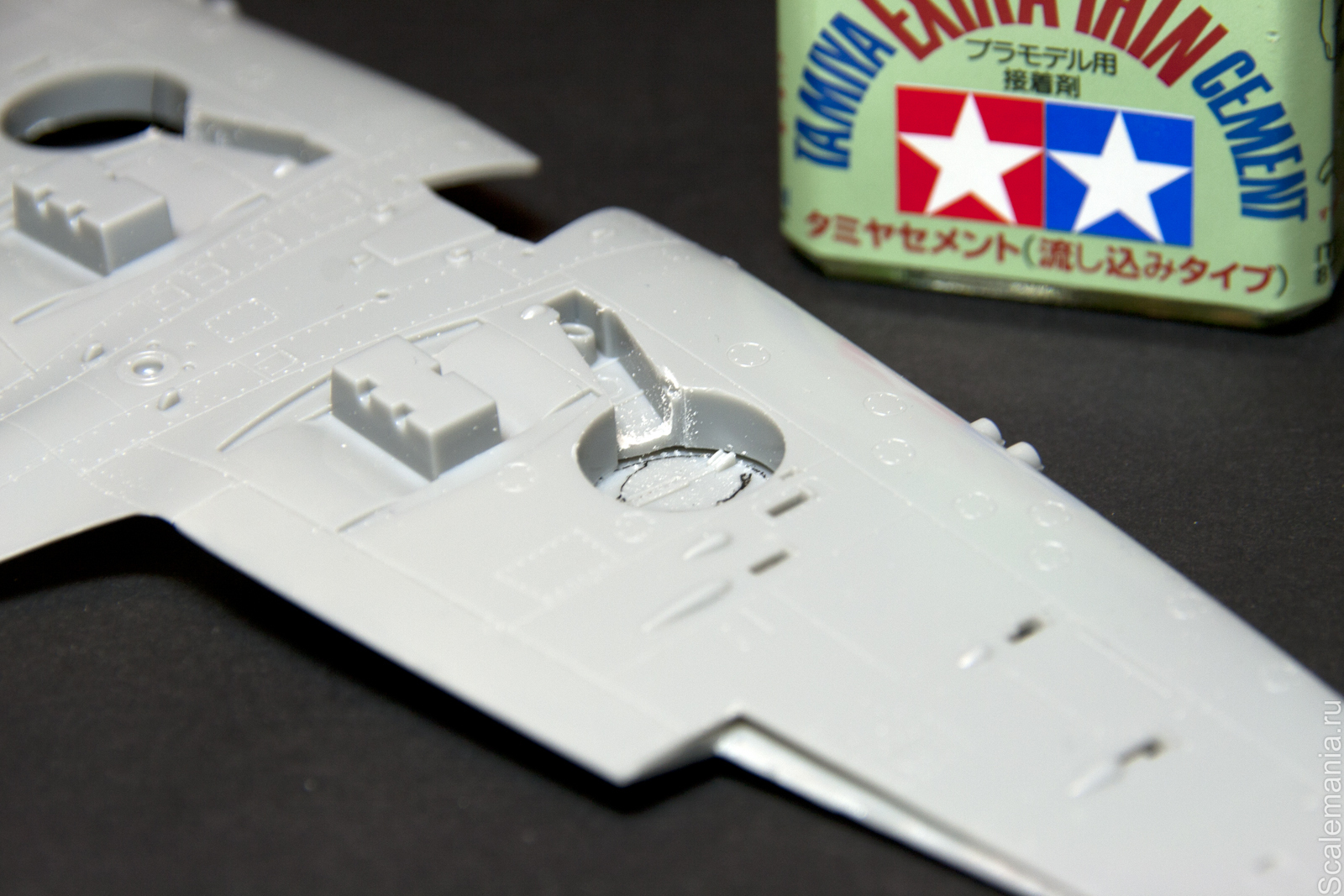

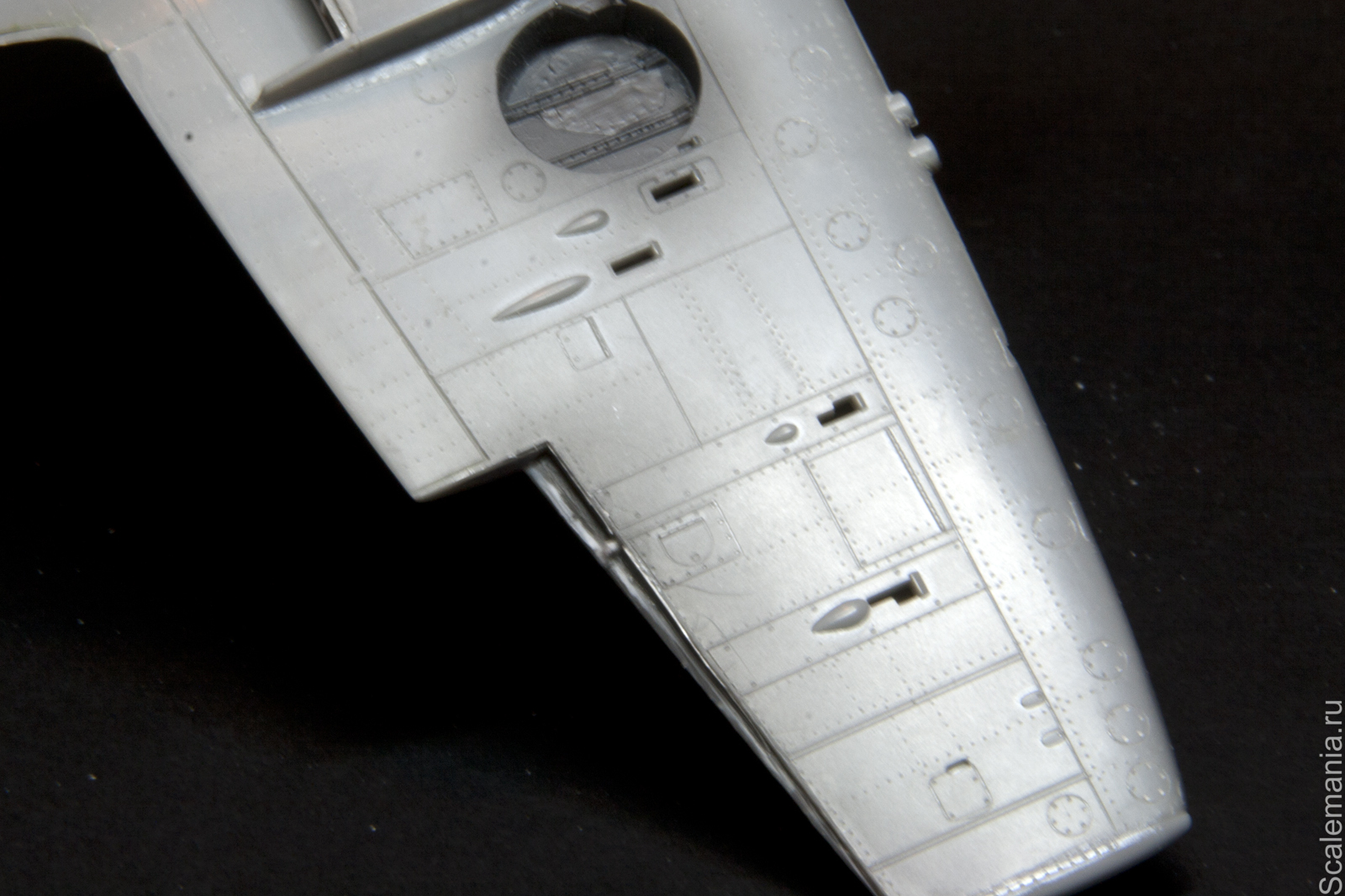

ниши показались мне несколько пустыми, разглядывая эту фотку
на сколько смог, постарался в верхней части крыла накатать клепку.

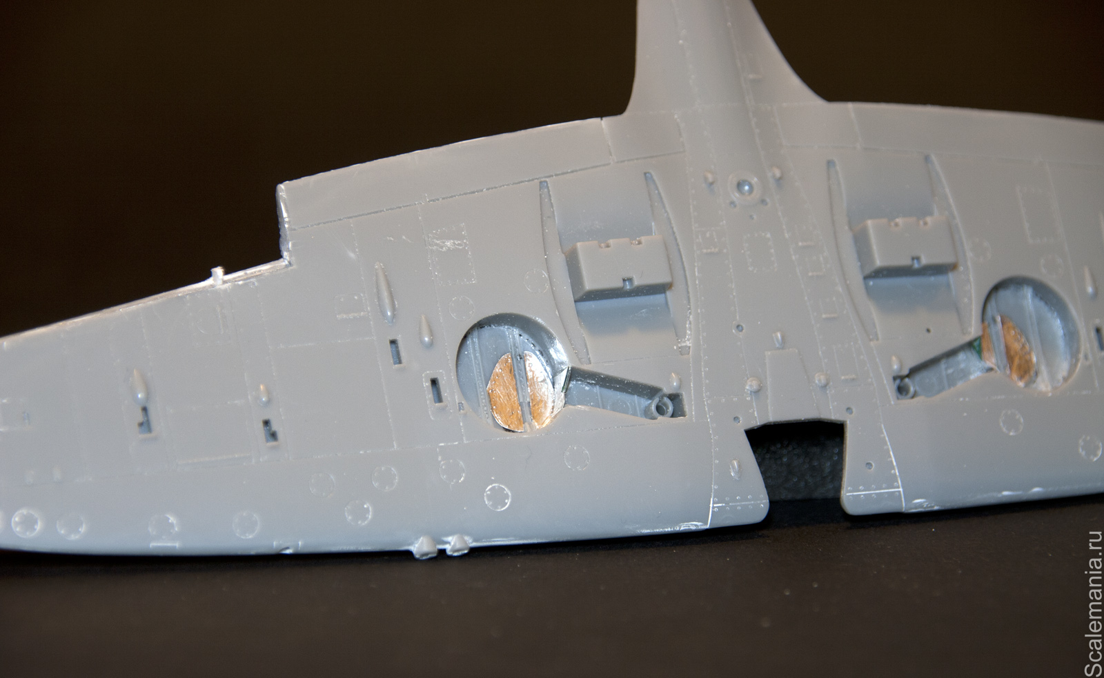

в части ниши, где стыкуются места для колеса и стойки выточил немного места, для изготовления тонкой перегородки. родную, толстую перегородку в пластике сточил. почти 1мм. пластика на мой взгляд - слишком толстая перегородка.
одну часть крыла склеил. жду схватывания, что бы продолжить завтра.

В нишах бы полоски срезать да каплевидный лючок из смолы забомбить 8) А то клепка есть, а люка нет 8/

все же, Макс, это не совсем лючок. на верхней поверхности крыла, точнее как раз над нишами, имеются две каплевидные выпуклости, по одной на каждой стороне консоли. видимо, в нише клепка - элемент крепления выпуклости к поверхности крыла.

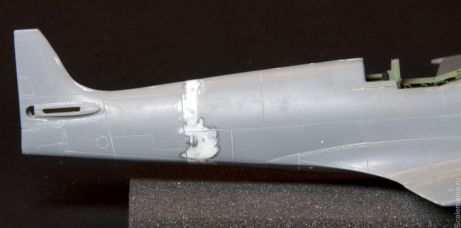

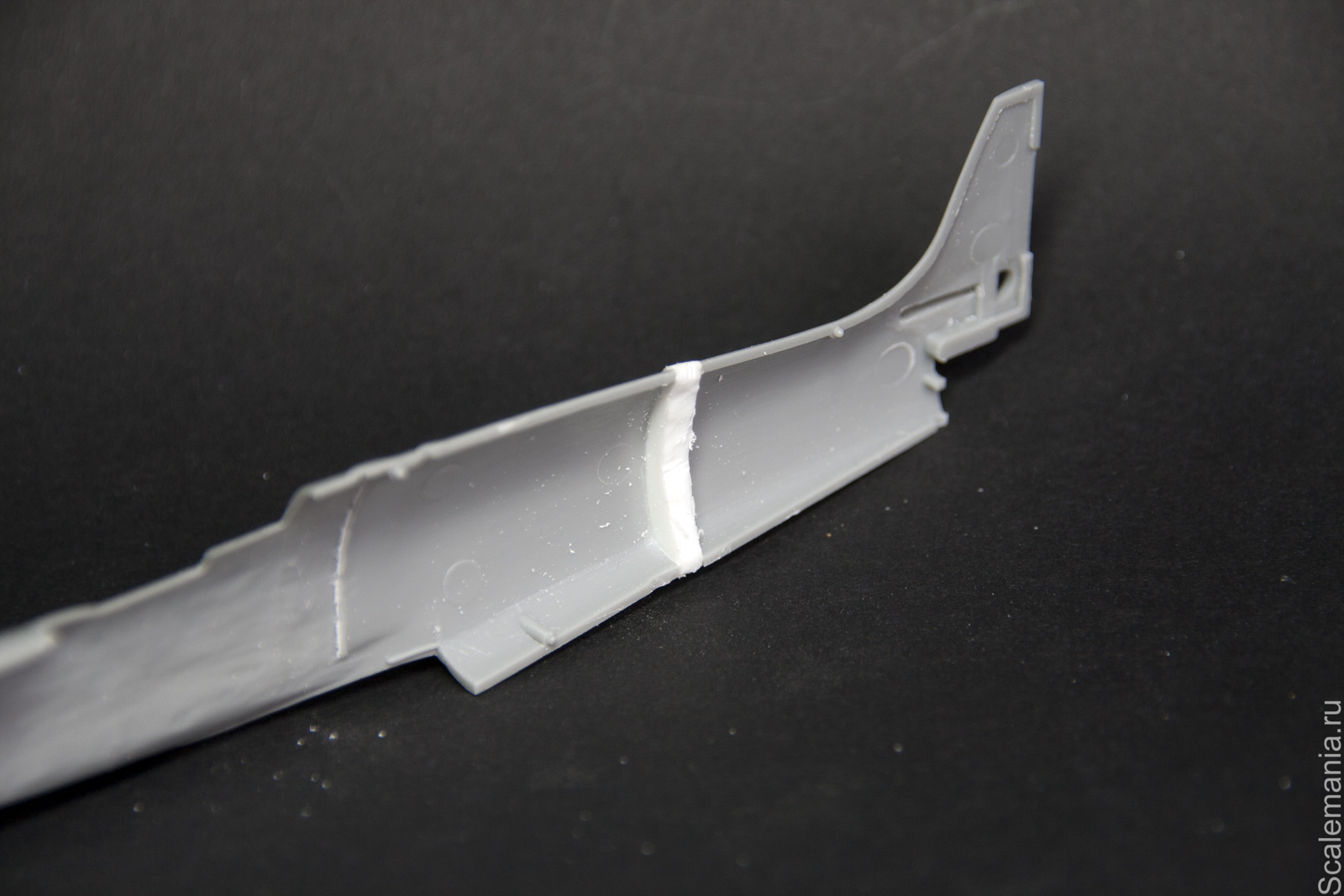

итак, возвращаясь к фюзеляжу....
надо сказать, что я впервые занялся исправлением геометрии модели.
изучив размеры, измерив линейкой модель и произведя перерасчет в масштаб, получил цифры, свидетельствующие, что от носа капота до его окончания не хватает 1 мм, а на хвостовой балке отсутствует 2.9875мм. решил распиливать половинки фюзеля на 3 части. капот оставил не тронутым, а на хвостовой балке распилил по частичной прямой расшивке.
сложностей при распиле не возникло. помогли тонкие пилки.
Spitfire Mk.IX от Hasegawa 1/48 IAF Spitfire Mk.IX от Hasegawa 1/48 IAF
из остатков листового пластика 0.5, изготовил прямоугольные вставки, склеив отрезки положив друг на друга.
после высыхания и схватывания с деталью грубо обточил бормашинкой, что бы после меньше орудовать надфилем и шкуркой.
на всякий случай пластик внутри оставил с запасом, для возможного последующего укрепления мест соединения.
в итоге, все выглядит не так уж страшно, по крайней мере, при примерке со скотчем и измерении с линейкой, я укладываюсь в полученные цифры.
надо отметить, что при попытки вложить половинку фюзеля в чертеж, обнаружил, что по высоте ничего наращивать не надо. у Хаси немного, самую малость искажен изгиб балки в киль, но не критично, вроде бы решается легко.
работы продолжаю.

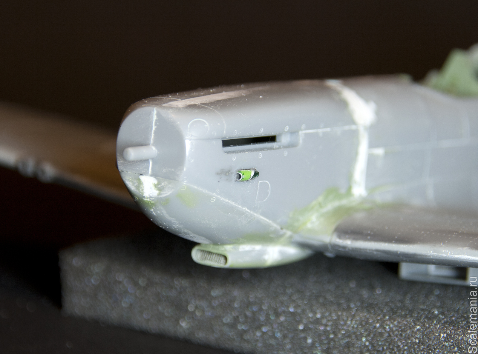

удалось таки победить мне подкапотный воздухозаборник. после распила корпуса, его так же пришлось удлинять как ни старался, так и не смог освоить способ склейки половинок корпуса Сан-Санычем. поэтому шпаклевка и наждачка будут долгое время меня сопровождать)))

совсем немного поковырял в нишах, сточил толстенную перемычку и вместо нее вклеил нечто напоминающее бутерброд из пивжести. делал по фото, условно. добавил на указанный Максом элемент выштамповки в нише, вырезав по трафарету из фольги каплевыдную форму. после вырезав под ребро жесткости полоску просто вклеил фольгу на нужное место. ниши вроде теперь смотрятся не так пусто. но до смолы конечно им далековато.

так и не сделал фоток доработки воздухозаборников. обклеил их травленными сеточками от Хаси и тонким литником. фотки будут в следующий раз.
на сей момент, на склеенном корпусе высохла нанесенная шпаклевка, после обработки и выравнивания поверхности останется восстановить расшивку и собрать корпус и крыло воедино.

да стенки были сточены до прозрачного. только на местах закругления у верха кабины пришлось оставлять утолщения, иначе при склеивании смолы на стыках деталей появились бы щели.

сегодня таки смог отфоткать то, что получилось в результате шпаклевания и выравнивания швов и мест вклейки пластика. мне не пришлось наращивать высоту корпуса, для лучшего стыка половинок хвостовой балки после вклеивания пластика. решил эту проблему, за счет шпаклевки и наждака. таким образом, высота по срезам хвостовой балки осталась в чертежных пределах. теперь остается восстановить загубленную расшивку.
Spitfire Mk.IX от Hasegawa 1/48 IAF Spitfire Mk.IX от Hasegawa 1/48 IAF Spitfire Mk.IX от Hasegawa 1/48 IAF Spitfire Mk.IX от Hasegawa 1/48 IAF
ну и вдогонку показываю сеточки с переплетом в ВЗ. из тонкой трубочки изготовил патрубок в одном из ВЗ. не знаю для чего он, но на фотках заметен. нижнюю часть капота с ВЗ пришлось приклеить заранее, так как при сухой сборке возникали сложности установки после соединения фюзеляжа и крыла.

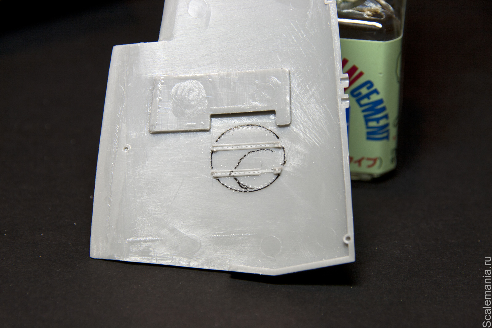

видимо у меня руки кривые, потому что еще ни разу не довелось собрать модель ни от какого производителя без шпаклевки. не смотря на потрясающую стыкуемость деталей. и слова некоторых коллег по хобби "шпаклевкой не пользовался" так и останутся мне неведомы:)

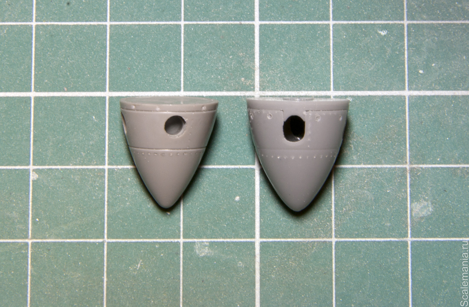

продолжаю вечерами после работы ковырять модель. склеил крыло и фюзеляж. намучился с носовой частью - в процессе зажима капот оторвало от крыла и приподняло вверх на доли мм, но этого оказалось достаточно, что бы стала заметна ступенька. исправил. на хвостовой балке за крылом при склеивании деталей проявились зазоры. кои, благополучно побеждены вклеиванием тонкого пластика. после вклеивания лишнее просто обрезал, процесс не фоткал, так что только итоговый результат
по всей модели накатана клепка. накатывал по чертежам, не вдавливал инструмент, потому как клепка на самолете не явная. прошелся полировочной губкой, выровнял шероховатости - результат клепки. да, огромное спасибо Максу, за то что на мою душу был найден и закуплен гибкий тамийский скотч. по виду напоминает нашу изоленту, но чуть плотнее. очень пригодился при накатывании клепки)))

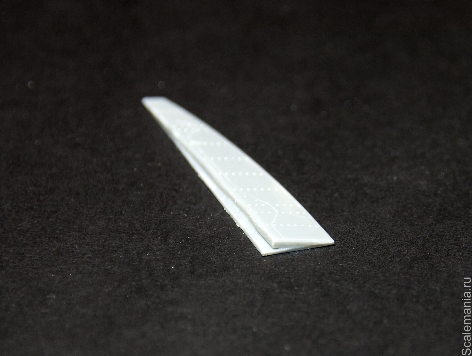

поработал с рулями высоты и ГО. хочу сделать поверхности отклоненными, поэтому на рулях добавлен и сточен до полукруглого состояния пластик, а в другой части надфилем выпилены канавки.
разглядывая фото задней стойки, обратил внимание на то, что хася поленились, и отлили стойку не верно, начал процесс исправления. распилил деталь и вклеил между половинками кусочек трубочки, сточив его до приблизительно требуемой высоты. осталось подточить крепеж колеса, а то он очень большой. и накатать болты)
поработал малость с винтом и коком винта. на коке накатал видимую клепку и тонким сверлом имитировал заметные болты между лопастями. пришел к выводу, что лопасти надо покупать смоляные. хася опять накосячила. не похожи они на настоящие.
как упоминал в чате, сточил выпуклости на фюзеляже в носовой части, которые по идее имитировали вент отверстия к двигателю. мало того, что они в пластике были просто уродскими, так еще и перепутаны местами их форма. сделал из пивжести, намучился, но результатом доволен. увы, процесс изготовления не фоткал. по левому борту деталь клеил на ранее приклеенную фольгу, вырезанную по форме выпуклости. как на фотках.
попытался сфотографировать интерьер. по краям еще немного придется выравнивать, но то о чем я говорил видно прекрасно, смола съела все пространство.

все-таки, съездил я и взял кок и лопасти от Quikboost. смола хорошего качества, литье четкое, без раковин и утяжин. лопасти похожи по геометрии и толщине на те, что устанавливались на самолете.
в комплекте слабо детализированный кок, 4 лопасти и установачная форма, позволяющая вклеить лопасти на одинаковый угол поворота, но увы, на не достаточную глубину посадки.
для сравнения кок и лопасти. родной пластик серого цвета, смоляной кок слева. на коке накатал клепку и имитировал болты высверлив лунки.
кок и лопасти, даваемые в наборе просты в сборке, но как я уже сказал, лопасти не верны в геометрии и толщине, увы пластик не смог передать своеобразную винтообразность лопасти. да и кок имеет не верную геометрию. несколько толще и выглядит не таким конусообразным, как должен.
