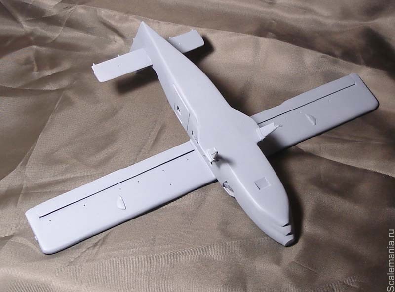

Порезал правую руку (большой палец), поэтому работы замедлились.
Но, травма травмой, а делать надо. Доработал модель и загрунтовал. Особое наслаждение испытал, когда растворитель попал в открытую рану :D

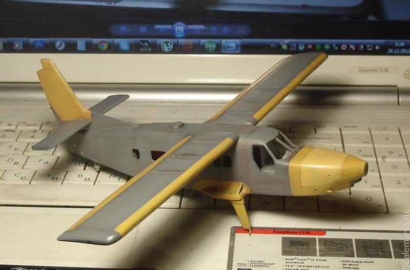

Задул модель в основной цвет. Теперь должен извиниться, т.к. дня два-три фоток не будет. Хочу попробовать для себя новую технологию нанесения расшивки (может так уже и делали), вдруг не получиться. Покажу лишь готовый результат.

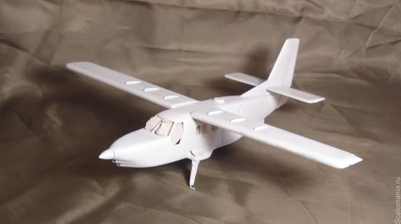

Сделал прешейдинг.

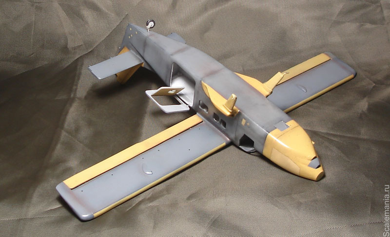

Задул после прешейдинга основной серый, из тамиевского скотча наложил маски и... И всё. Жёлтая нитра отказалась растворяться в 646-ом растворителе. Как не уговаривал - бесполезно. Сворачивается, зараза. Видно "прокисла".

СообщениеДобавлено: 27 дек 2011 18:08

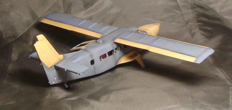

Маски снял, ступеньки нулёвкой с водой убрал. Применял два оттенка жёлтого цвета и высветлял белой нитрой.

СообщениеДобавлено: 28 дек 2011 07:45
краска вроде хорошо легла. правда не видно различия по оттенкам и результатов высветления - видимо свет все съел..

СообщениеДобавлено: 28 дек 2011 13:17
Разные панели красил разными оттенками жёлто-оранжевого. Например, киль темнее рулей высоты и направления и т.д.

СообщениеДобавлено: 28 дек 2011 13:37
верю. я к тому, что на фотках не видно. ни один моник и объектив не заменят глаза.

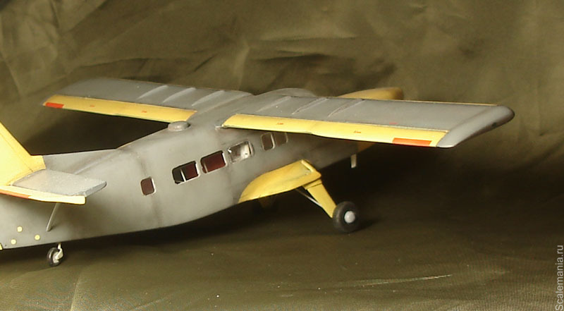

СообщениеДобавлено: 29 дек 2011 02:49
Позволил себе поступить с Грачём по бттшному: женскими тенями и пастелью прошёлся по поверхностям модели. Потом лак и смывка.

СообщениеДобавлено: 29 дек 2011 07:37
во! отлично! теперь и оттенки желтого видны)))

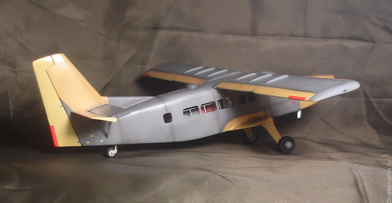

Убрал коричневые тона (по совету коллеги) и натёр черного и тёмно-серого. Задул лаком.

Поставили модель не колёса.
