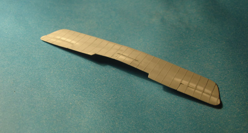

В своё удовольствие перепробывал все способы имитации провиса и киперных лент, что приходили в голову... Сточил в конец полукрыло и сделал новое. Итого: от имитации провиса путём стачивания пластика между нервюрами откажусь. Толщина хорды 0,8-0,3 мм. Откажусь и от фольги с литниками, много клеевой грязи, а стачивать уже боюсь. Остаётся действительно идти протарённым путём: маски и грунт...
Сейчас готовлю верхнее крыло под маски. Сильно не ругайте, крыло ещё в работе и не обработано.

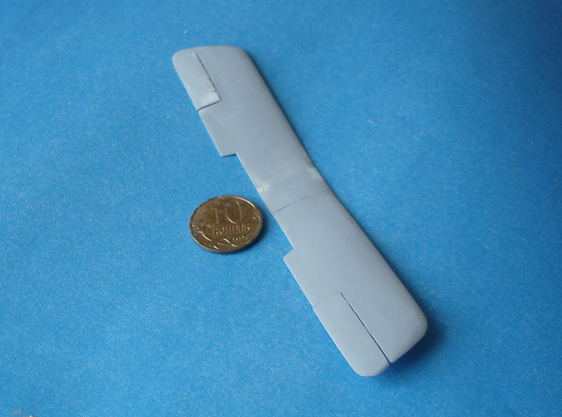

Верхнее крыло подготовлено. В виду тонкого профиля крыла, наибольшая сложность состояла в прочном соединении центроплана с консолями. Решил вопрос скобами.
а11.JPG [ 90.05 КБ | Просмотров: 79088 ]
а10.JPG [ 85.24 КБ | Просмотров: 79088 ]
СообщениеДобавлено: 16 июн 2011 18:33
я прально понимаю, что эта штука длинной с указательный палец?
СообщениеДобавлено: 16 июн 2011 22:28
Если этот палец длиной 11 см.

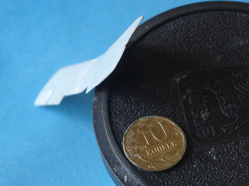

На этом я закончу изыскания.

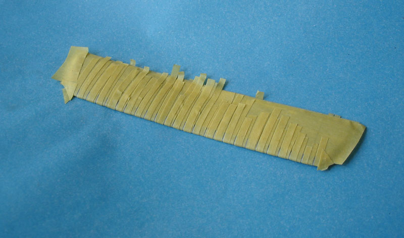

С недавних пор, по совету коллег из Курска, применяю для наложения масок тамиевский скотч. Очень он мне понравился. Работаю с нижней поверхностью верхнего крыла...

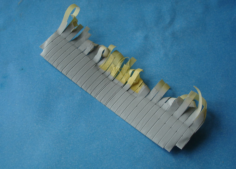

Задул грунтом вдоль полос скотча, дал подсохнуть минут пять, прошёлся по скотчу наждачной бумагой и аккуратно снял скотч. "Заливать" грунтом буду завтра утром.

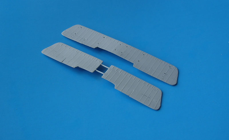

СообщениеДобавлено: 23 июн 2011 08:23
Прежде, чем нанести нервюры на нижнее крыло, соединил полукрылья по лонжеронам, выдерживая поперечное V.
