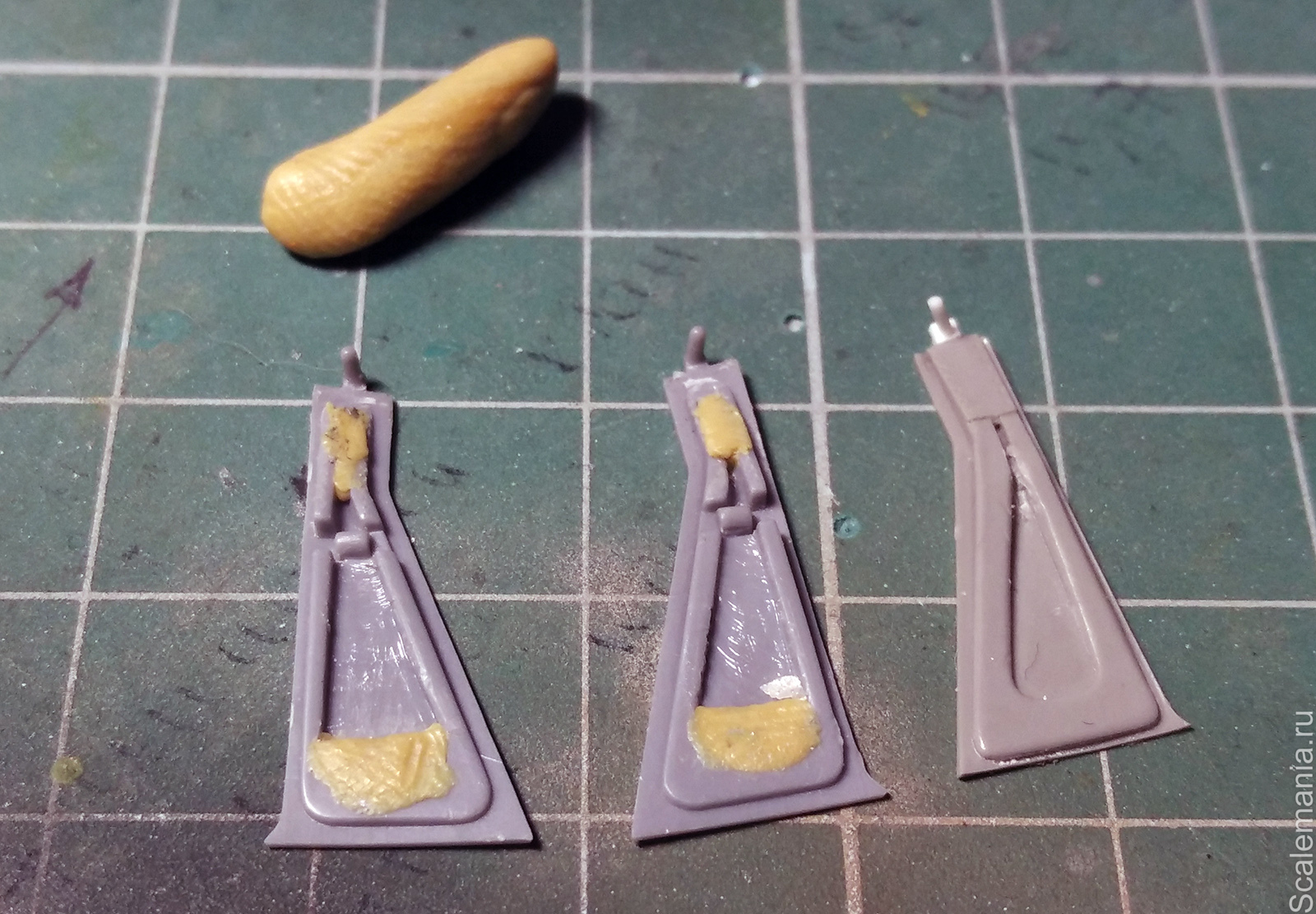

СообщениеДобавлено: 16 фев 2016 19:42
Решил не заморачиваться с изготовлением шаблона, дальнейшей вырезкой и вклеиванием кусочков пластика и дальнейшей его подгонкой. Вспомнил, что значительно проще обработать застывшую двухкомпонентку от Тамии.
P-51D IAF 1/48 Tamiya (готово) P-51D IAF 1/48 Tamiya (готово)
Кстати, пролежала она у меня более 4 лет после вскрытия упаковок. Качество, упаковках осталось неизменным.
Малость перестарался с количеством замешиваемого, но ничего.

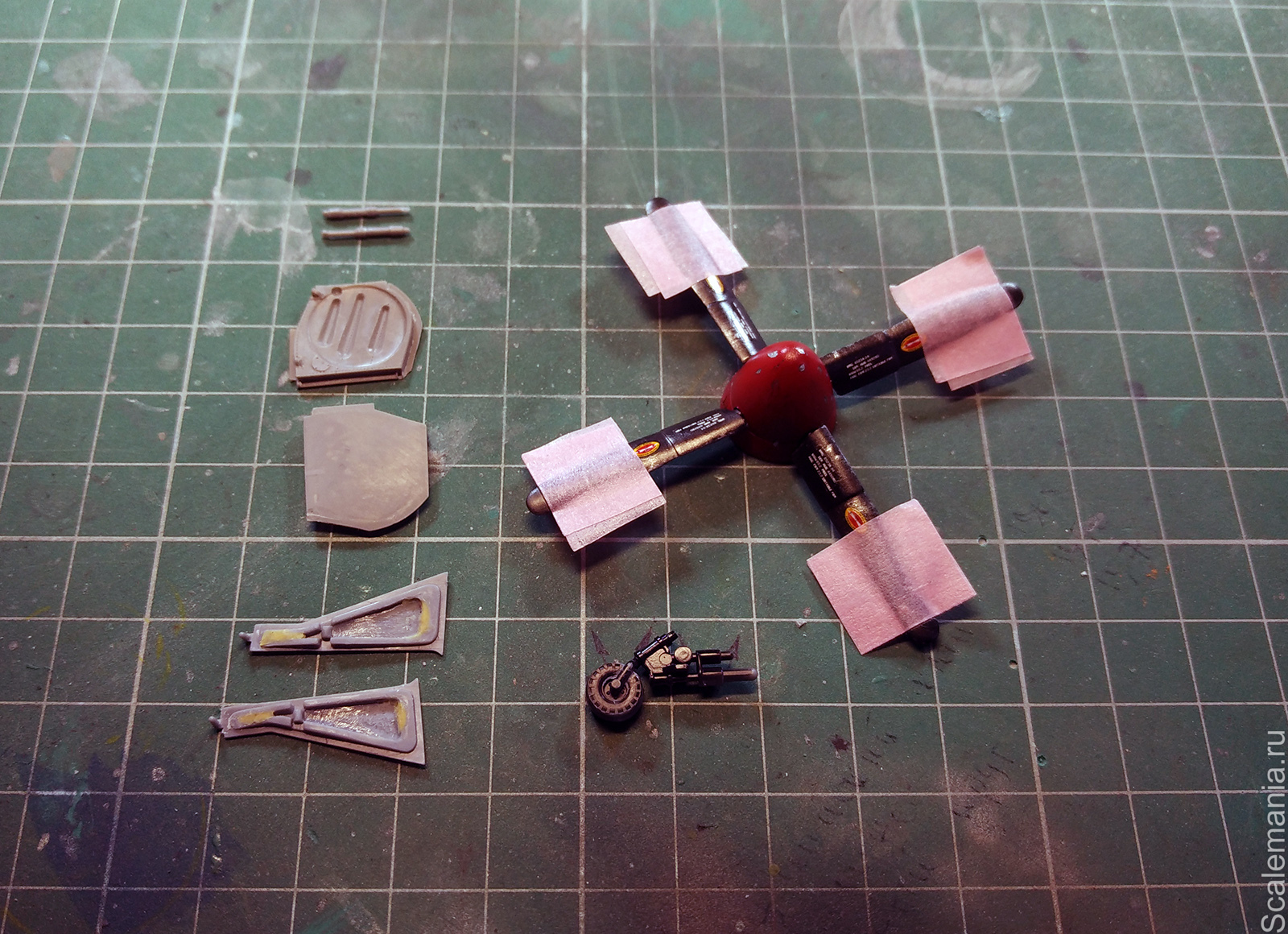

Подготовил к окраске мелочевку, в том числе и лопасти собранного винта.

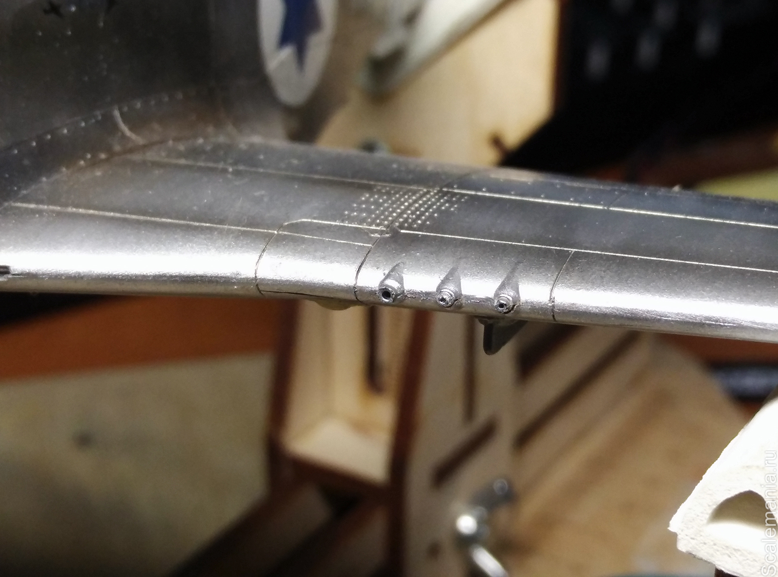

Далее интереснее. при попытке установки стоек шасси на штатные места в крыло, с ужасом обнаружил, что после установки смолы не закрыл образовавшиеся пустоты в расшивке, в следствии того, что Айрес дает смолу с расстоянием между точками крепления стоек меньше чем в штатном наборе.
Упущение решил исправлять двухкомпоненткой, а не листовым пластиком. Необходимые пропилы под элементы крепления створок на стойках выполню после высыхания и выравнивания поверхности.

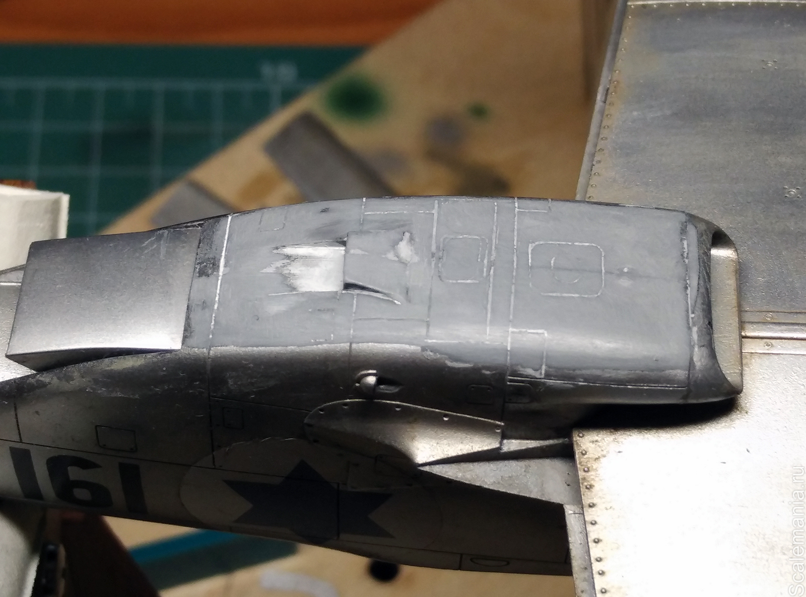

Вот что получилось в нишах. Поверхность зашкурена, расшивка восстановлена, правда, пока что не сделал выемку под створку, пока что эксперементирую, чем лучше делать стамеской или пилкой.
Низ воздухозаборника зашкурен, расшивка восстановлена тонкой пилкой, лючки нанесены с помощью трафарета и иглы. Для удаления "заусениц", немного обработал тамийским клеем. По толщине, расшивка не отличается от родной. Просто на фото большое увеличение.

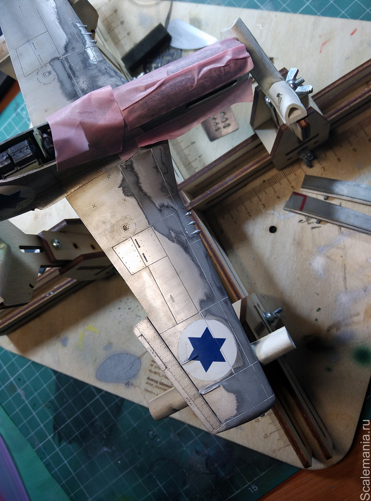

СообщениеДобавлено: 03 мар 2016 22:14
Не давал мне покоя пост от 1 марта.
Полез изучать литературу.
После найденного только одно на языке: "$&@@@@..."

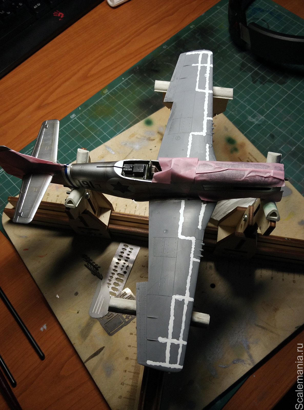

Решил не откладывать в долгий ящик. Выручила баночка Mr.Base White. Лишние линии расшивки были замазаны. Декали решил оставить на месте. После приварки я поверх прошелся слоем лака.
После просушки наждачкой наклеенной на пластик попытался убрать лишнее. Начинал с верхней поверхности. К последнему шву приноровился удалять значительно меньше краски с поверхности. Невооруженным глазом и на ощупь - поверхность ровная. Думаю тестовое задутие вскроет огрехи.
P-51D IAF 1/48 Tamiya (готово) P-51D IAF 1/48 Tamiya (готово) P-51D IAF 1/48 Tamiya (готово) P-51D IAF 1/48 Tamiya (готово)
Осталось только придумать что делать с расшивкой, в которую дека так хорошо приварилась.
