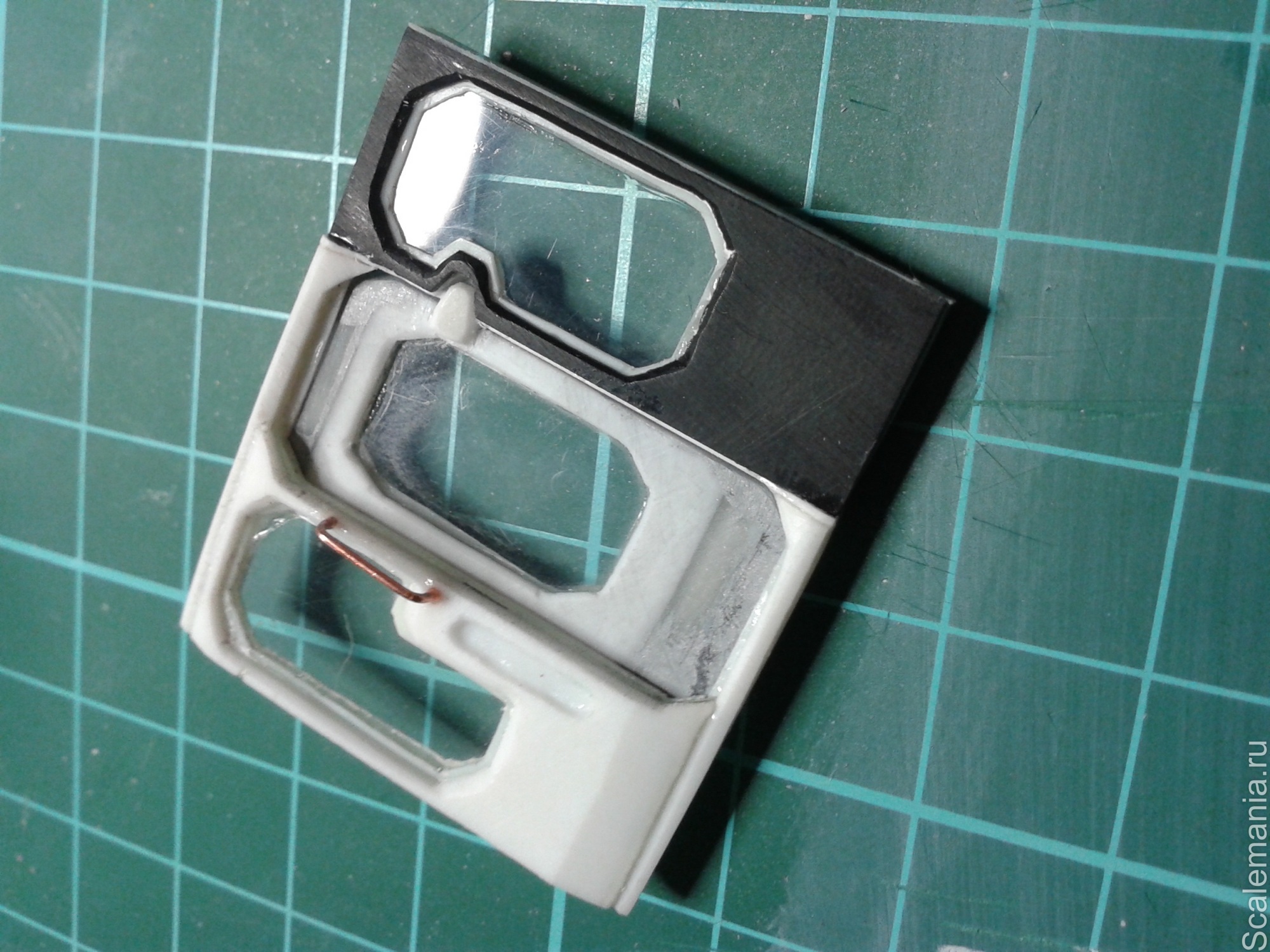

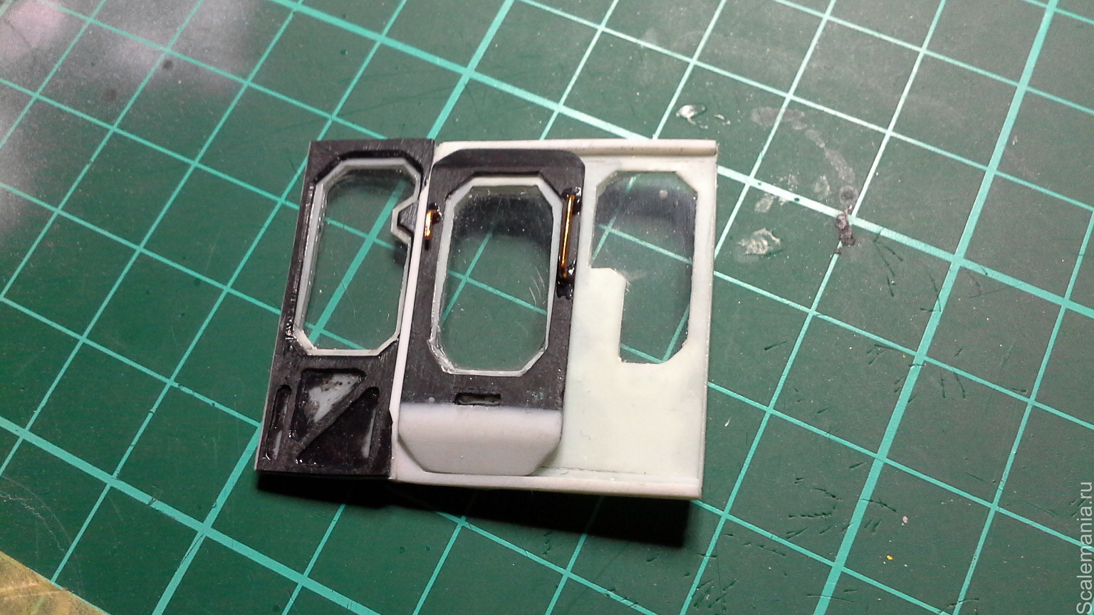

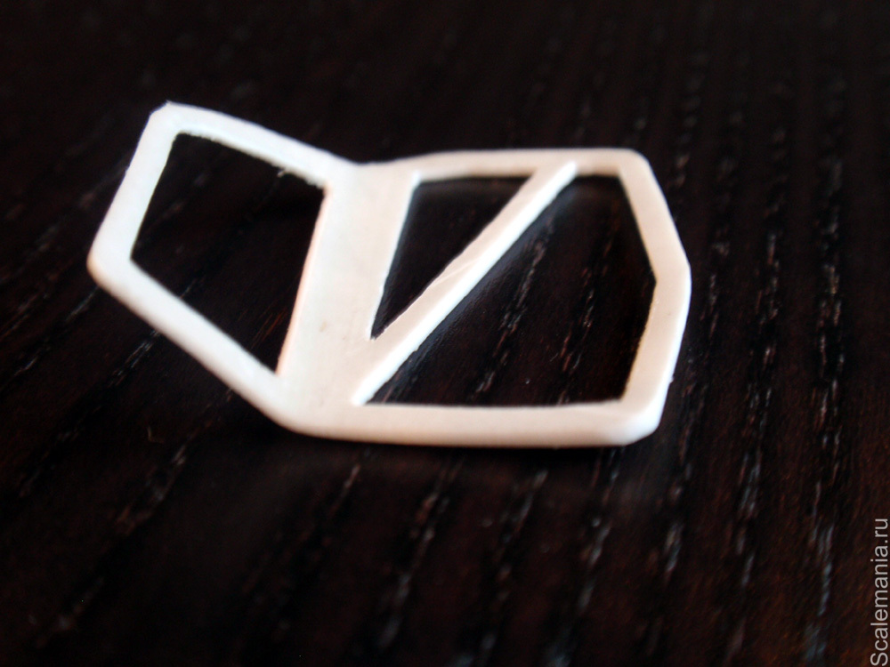

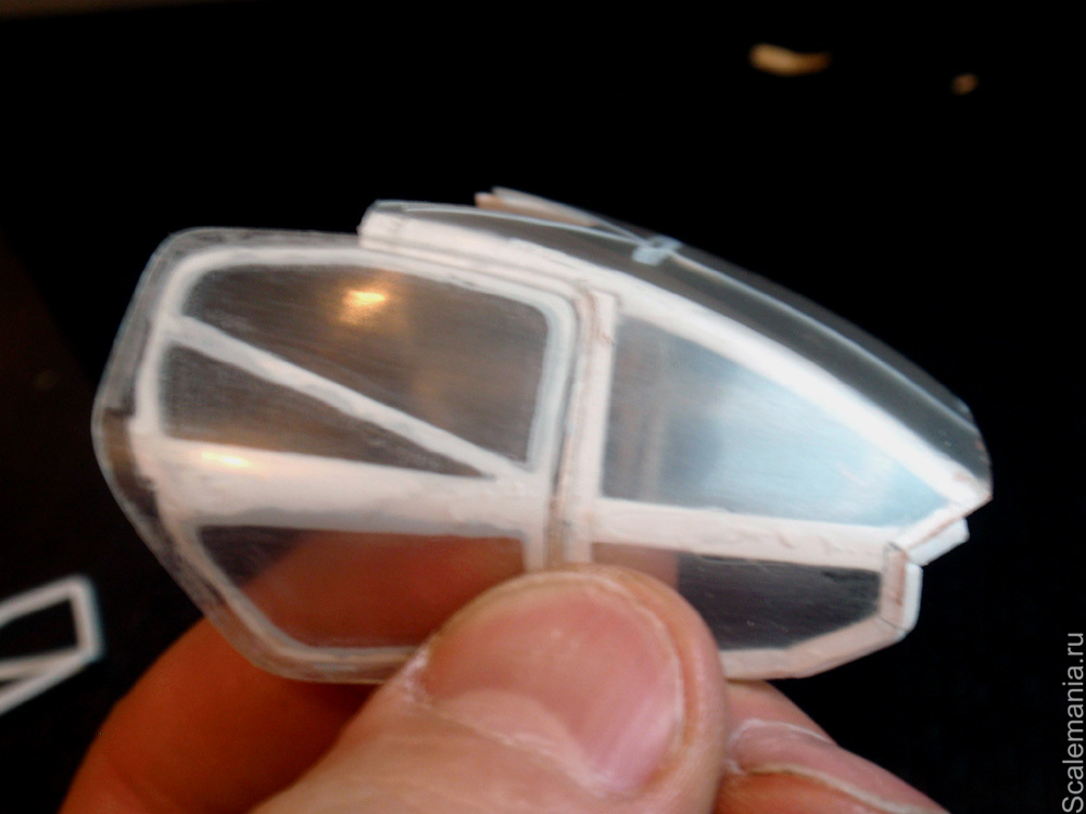

Небольшое продолжение запила.На данный момент изготовляю внутренний переплет фонаря.В фильме видно ,что он довольно толстый внутри, а с наружи только ряды клепок по периметру стекол.Именно это и пытаюсь реализовать.Фонарь изнутри выклеиваю полосками пластика от Эвергрина.Заодно изготовил дверь.Одна будет открытая вторую не буду открывать,но начинку все равно придется делать.Внутренний профиль двери выпиливаю из неудачных отформовок фюзеляжа.Собираю на суперглюке.
"Samson-02" , 1/48,   самопал "Samson-02" , 1/48,   самопал "Samson-02" , 1/48,   самопал "Samson-02" , 1/48,   самопал "Samson-02" , 1/48,   самопал "Samson-02" , 1/48,   самопал "Samson-02" , 1/48,   самопал

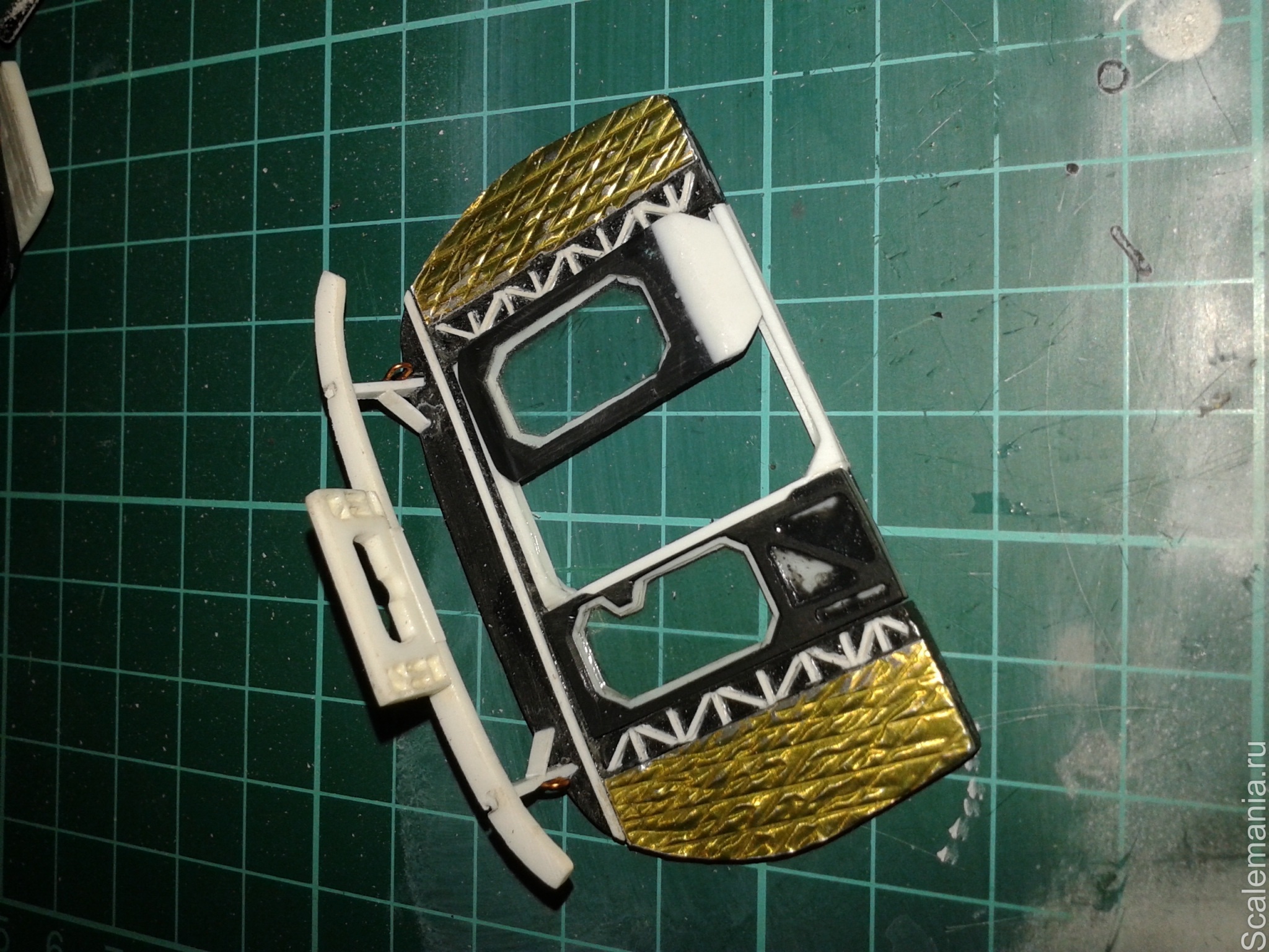

Подустал от фонаря и решил заняться верхней надстройкой.Основные детали выдавил из пластика,редукторы двигателей сделал из кусков.Процесс продолжается.

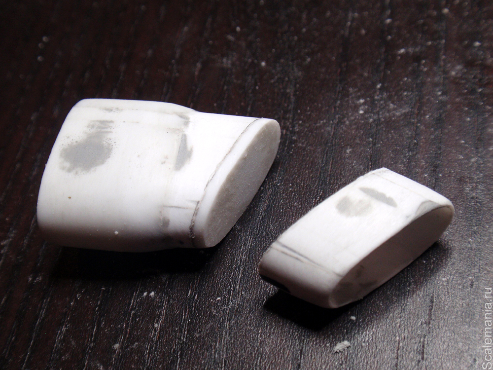

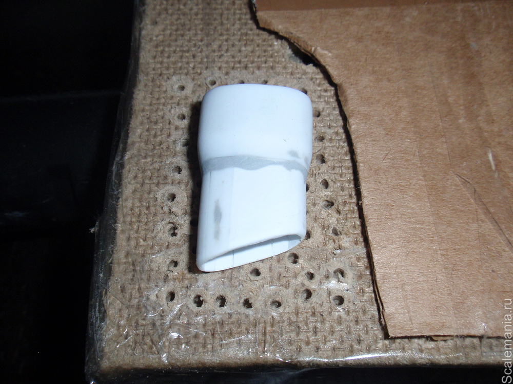

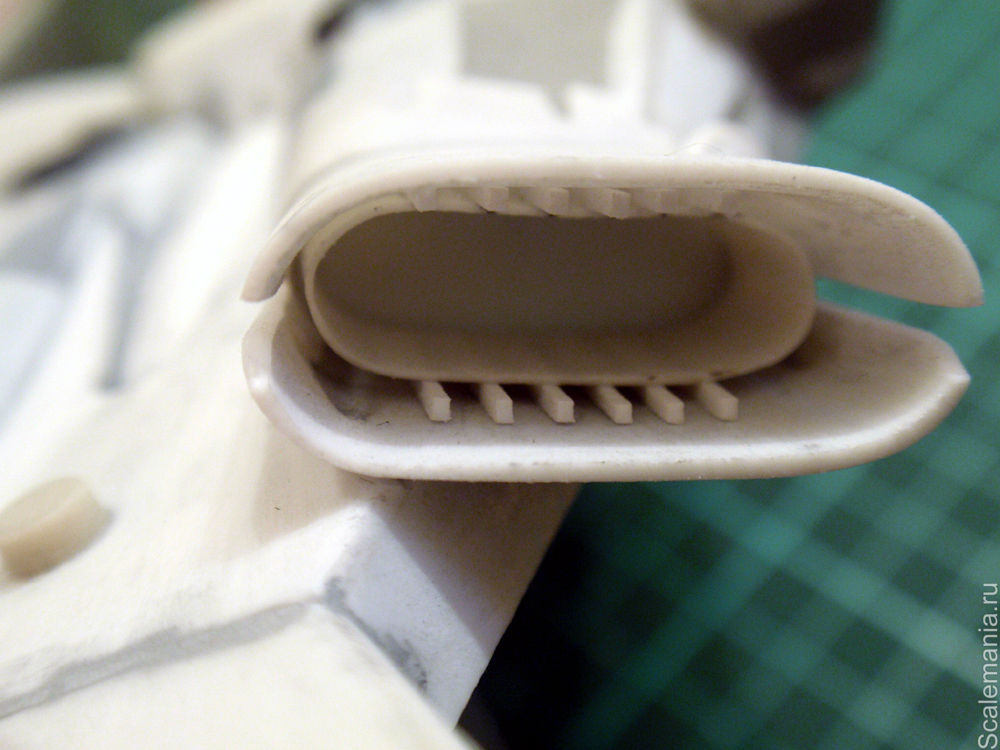

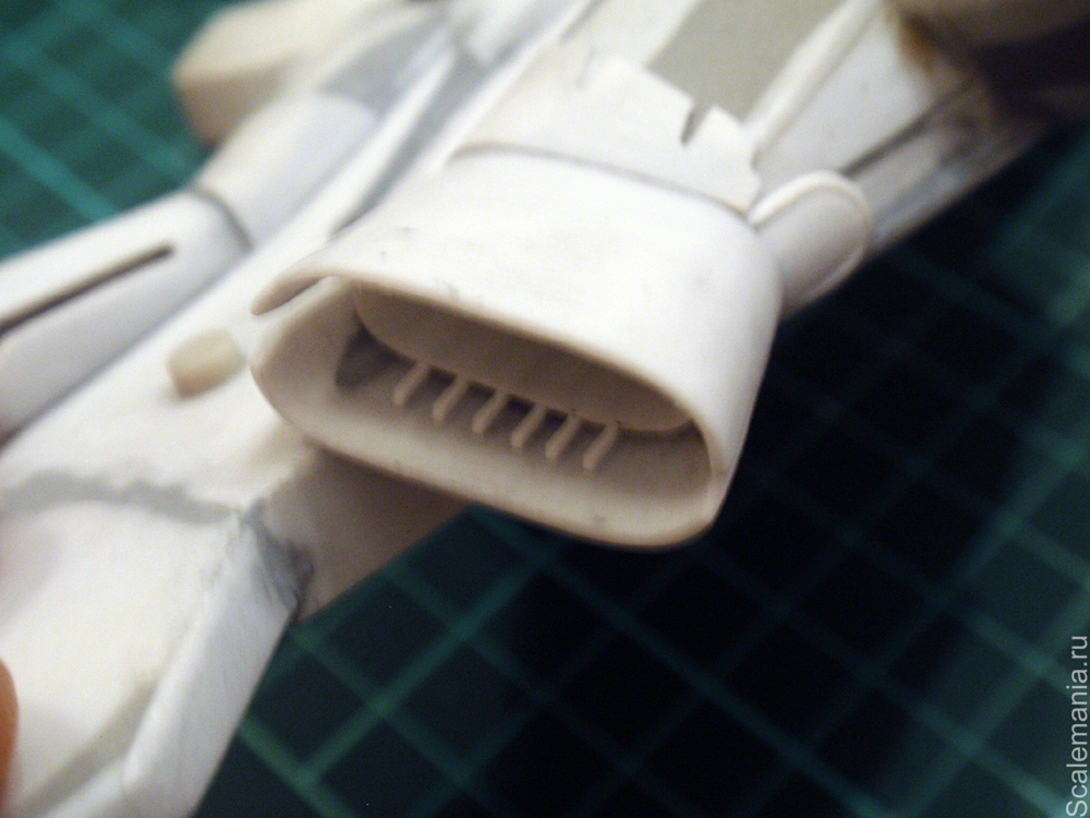

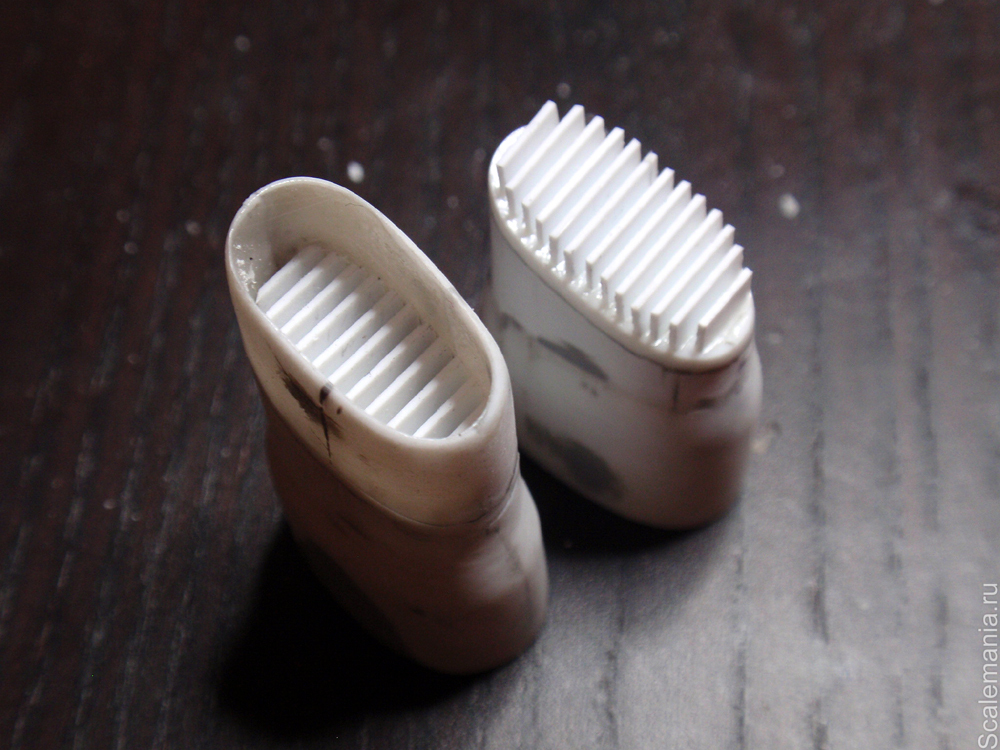

Сделал воздухозаборники на двигатели. Как всегда по деревянному шаблону сделал вакушные половинки и собрал их.

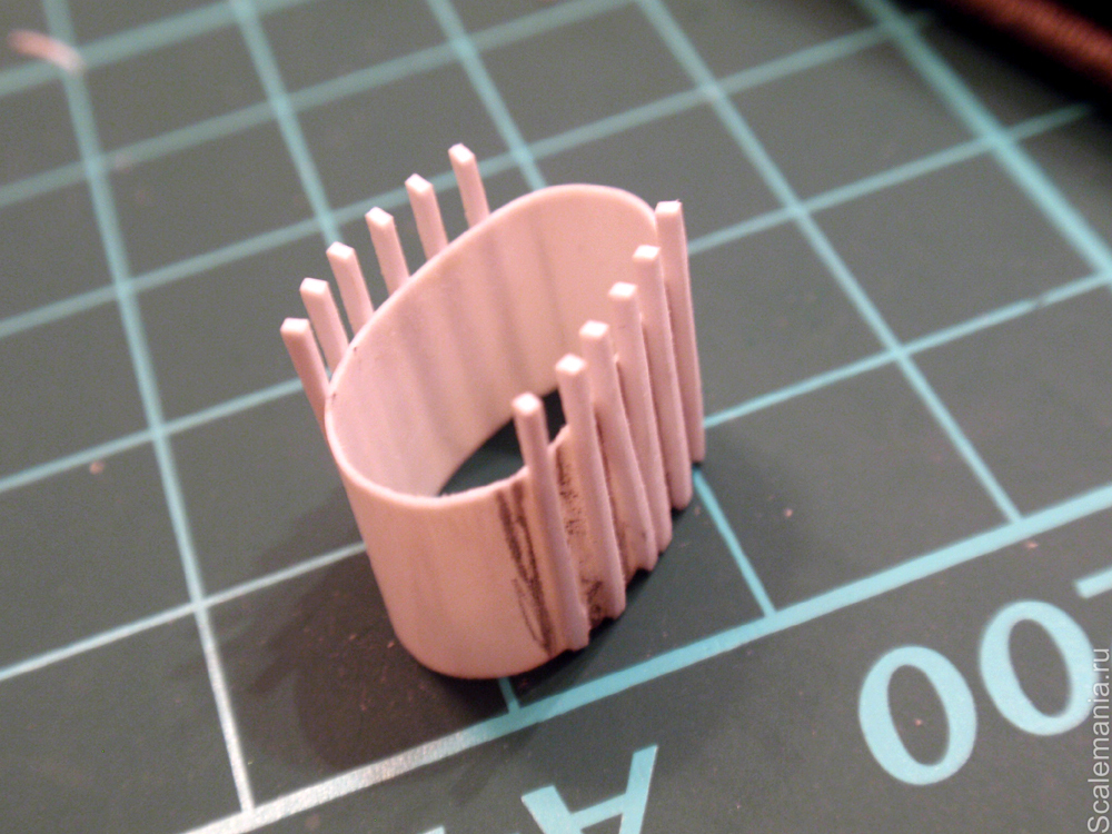

Далее отпилил переднюю часть и вклеил торцы для жесткости.На торце задней части собрал решетку фильтра. На решетку вернул переднюю часть заборника.

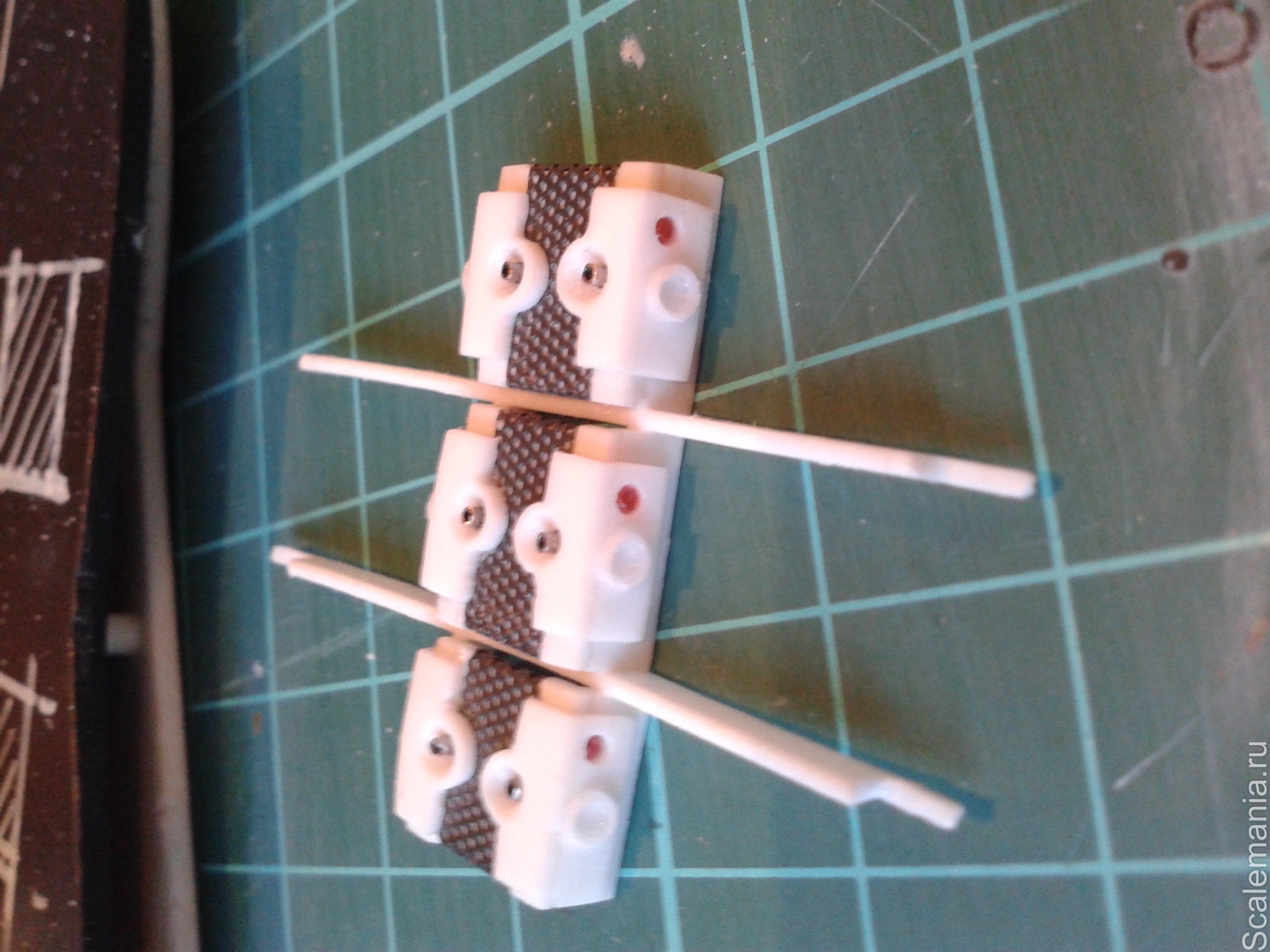

Эх,давненько я не брал в руки шашки.Вот добрался-таки до очередного обновления. Эксгумируем темку,так сказать. В прошлый раз все заглохло на изготовлении плафонов освещения десантного отсека.Вот с них и зачну. Каркас из пластика,перфорированный участок сетка от монитора, какие-то плюшки из иголок от шприцов и аварийные лампы красного цвета из зубочисток.

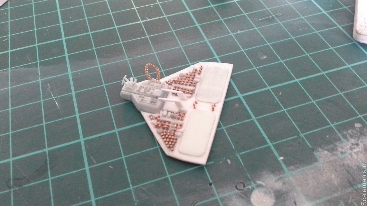

Всем привет. Очередное обновление. За месяц неторопливых запилов сварганил потолочную панель управления с блоком управления двигателями. Материалы все те же: пластик, медная проволока и мать-перемать.
