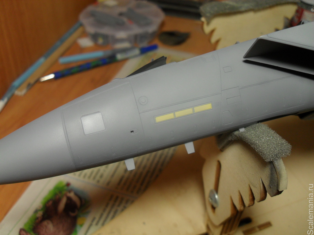

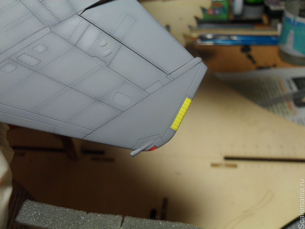

Спасибо Денис, теперь я спокоен. С деками думаю завтра, надо ещё лачить, а я тем временем покрасил строевые огни т.к. из дек передние не влезают в расшивку, а задние даны вообще не правильно, короче вырезать не охото по быстрому наложил маски и вот результат, кажется получились яркими, ну и чёрт с ними оставлю как есть.

Ну, да.... Светоотражатели ярковато получились. Но! - смотрятся отлично!

Потом может быть приглушу базовым, не знаю посмотрю.

Если будешь приглушать - то белым, а не базовым. (нуу..это лично мое мнение)))

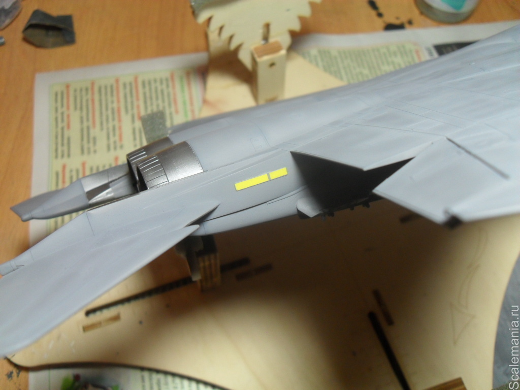

Вот результат, красил св. серым из той же серии, разбавил жиденько ну и притравливал, думаю получилось, спасибо Вадим хороший совет, для сравнения выложил что было и что стало.

Вадим про весь самолет говорил, а не про отражатели. )))) Если его совет применить к ним - то получается базовый ЖЕЛТЫЙ + белый. И все это жидко-жидко развеcти. ))))
Но, у тебя и серым не плохо получилось!

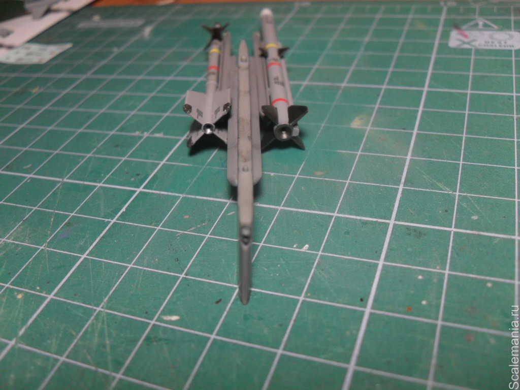

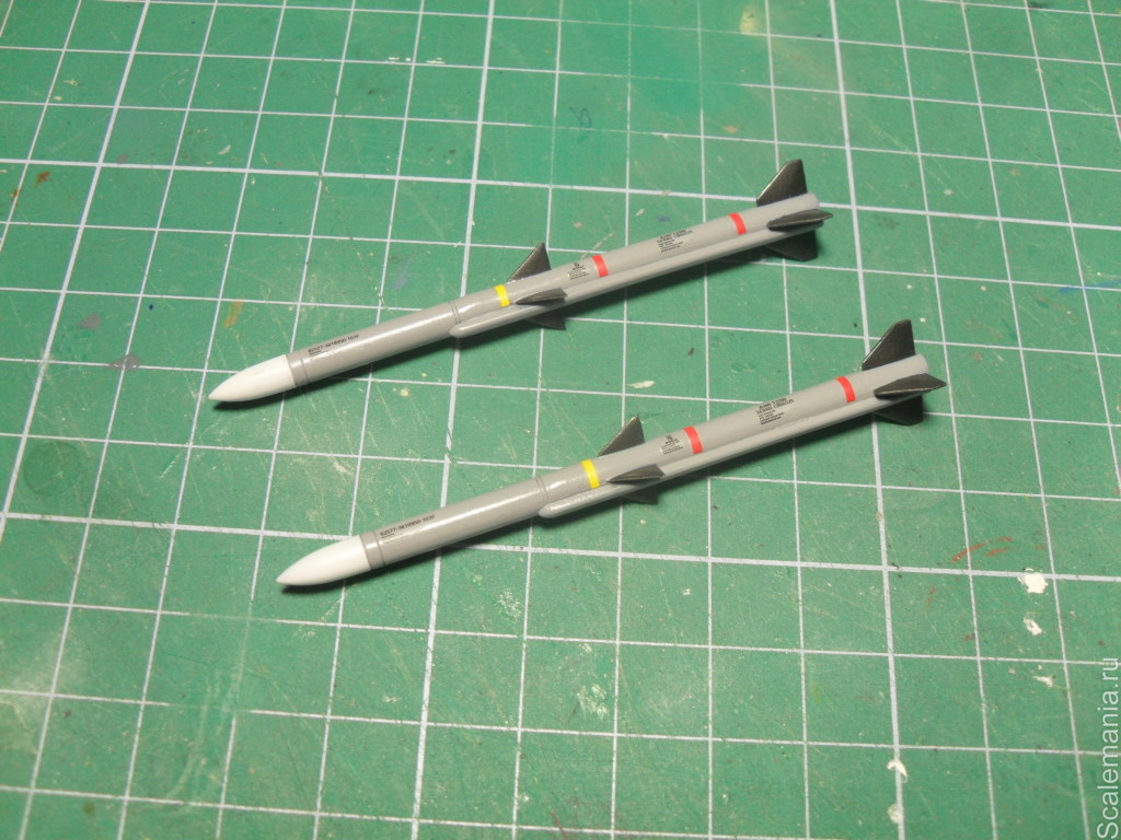

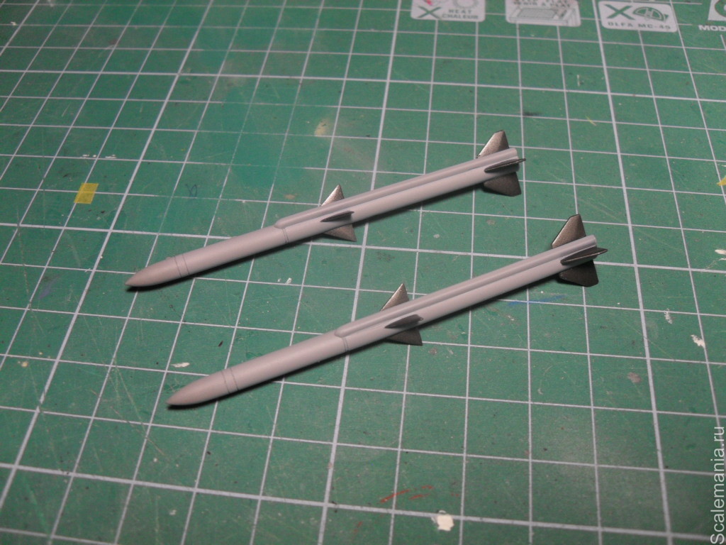

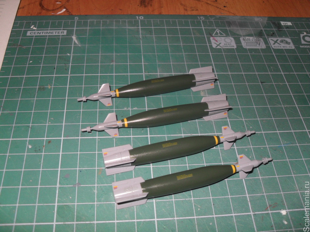

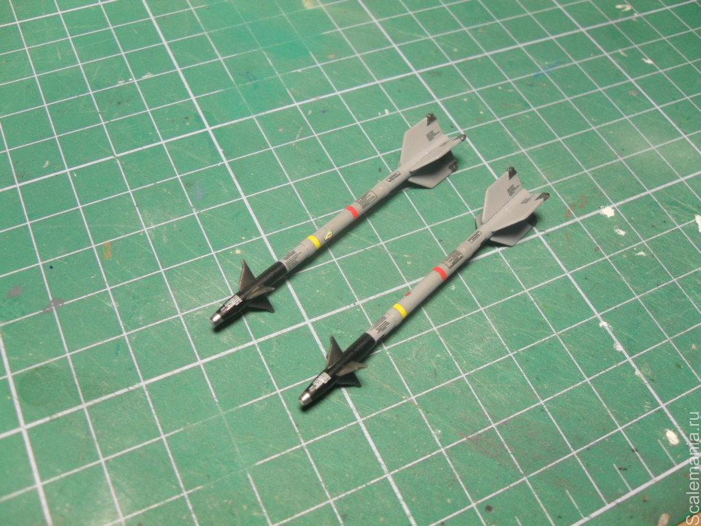

Всем привет, давно я здесь не был! Выложу не большой отчёт, всё что имею на сегодня. Отработал вооружение, контейнеры Lantirn, всё из коробки, заморачиваться не стал т.е. допы не покупал, думаю пойдёт. На управляемых бомбах смывку ещё не делал.

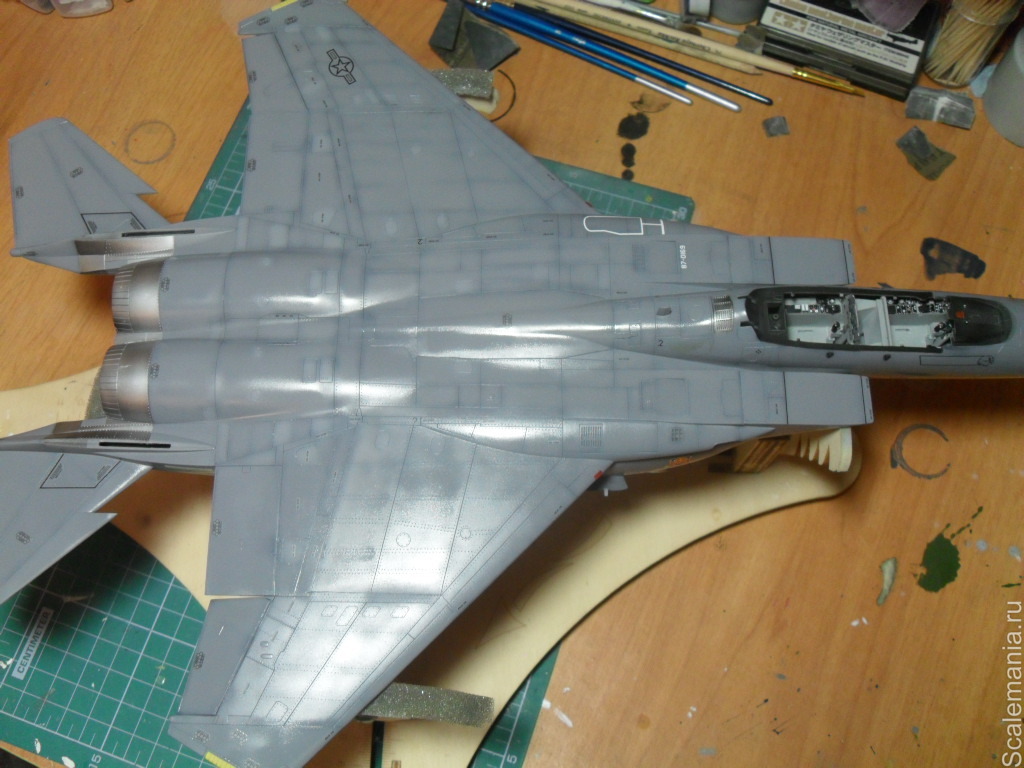

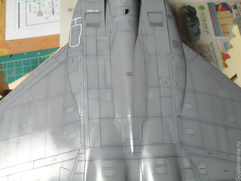

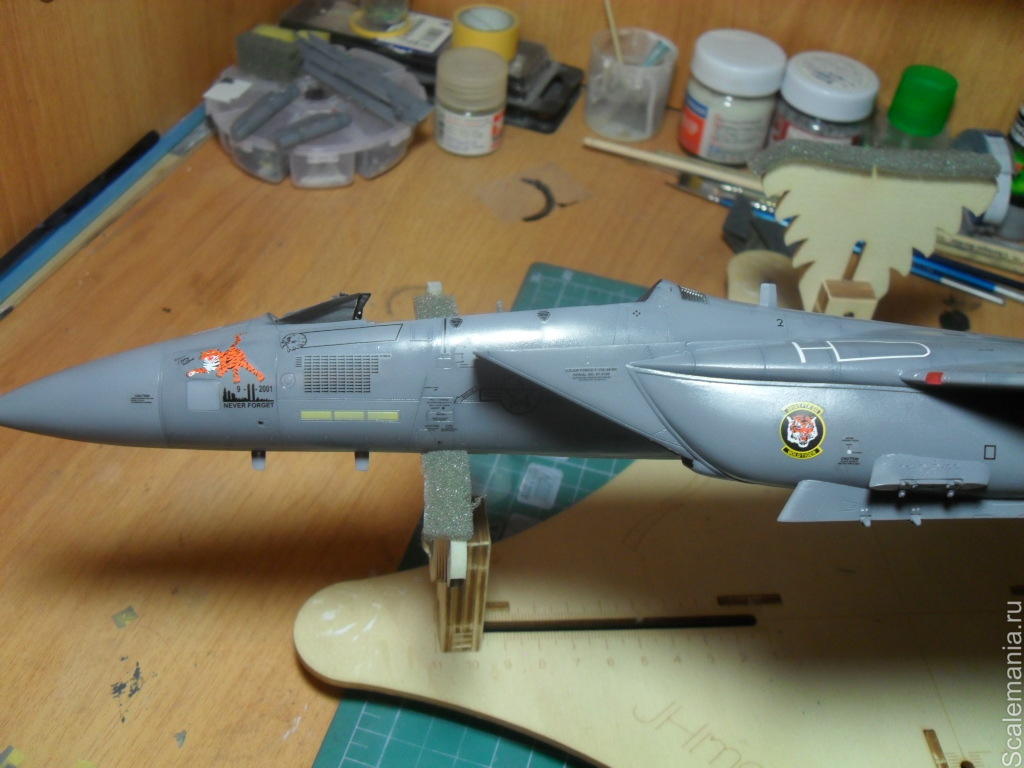

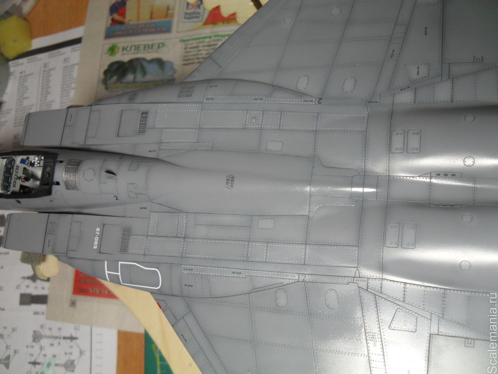

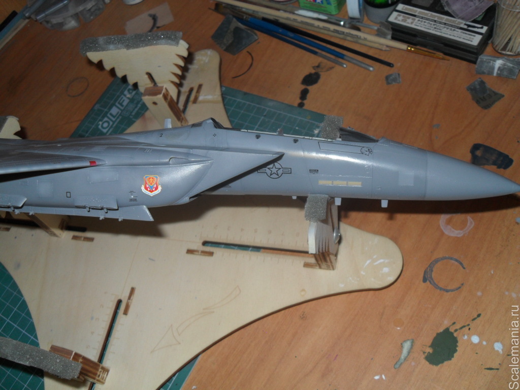

Всем привет!Продолжаю свой долгострой, всё как обычно лак акриловый глянцевый Х-22 TAMYA и нанесение декалей.

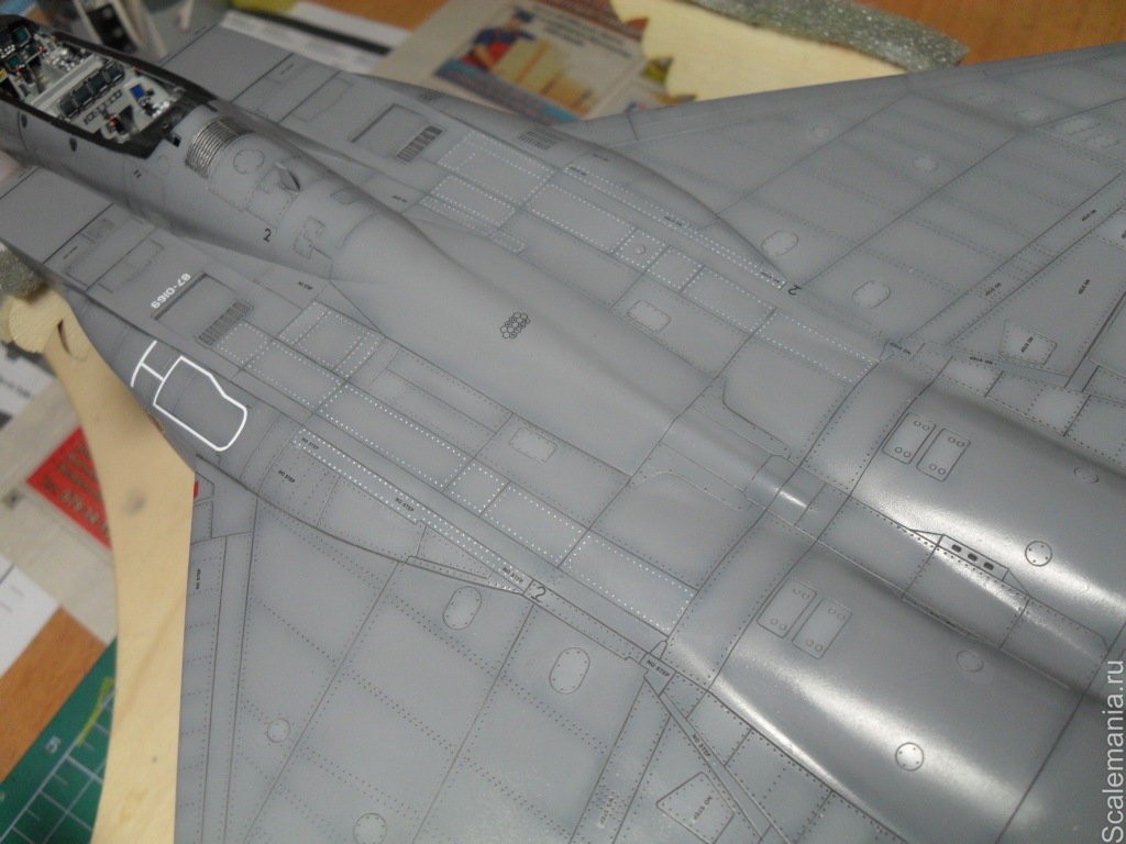

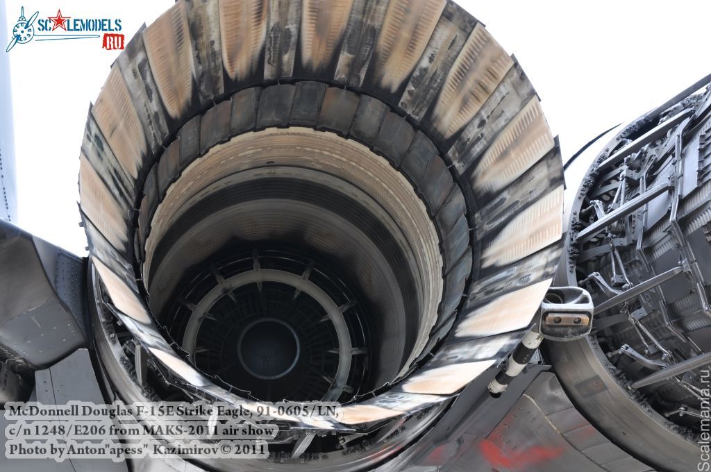

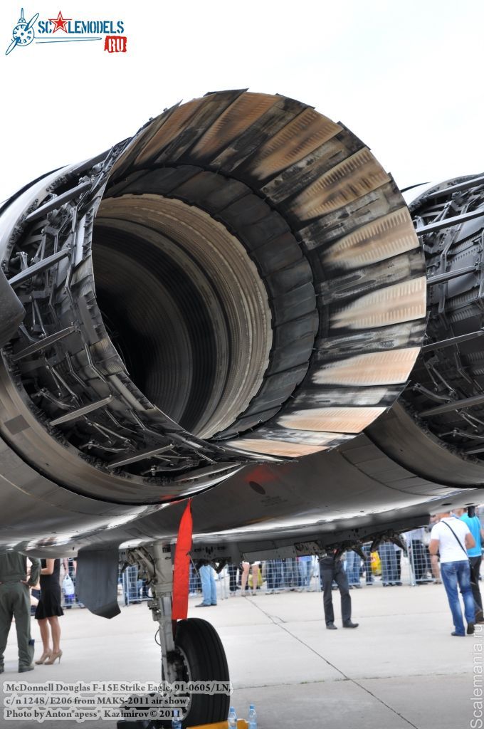

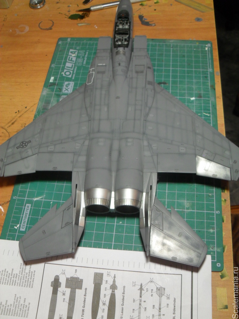

Смывка, так же опираясь на фото выделил клёпку белым цветом.

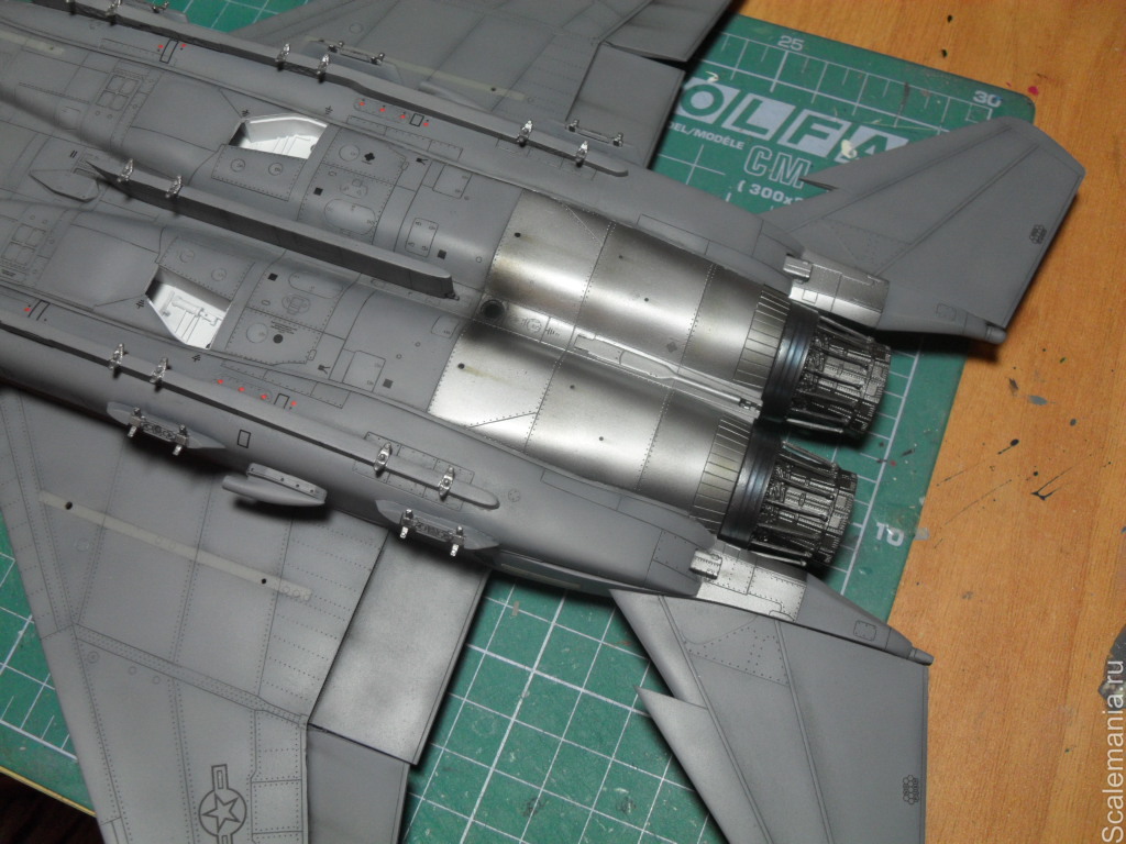

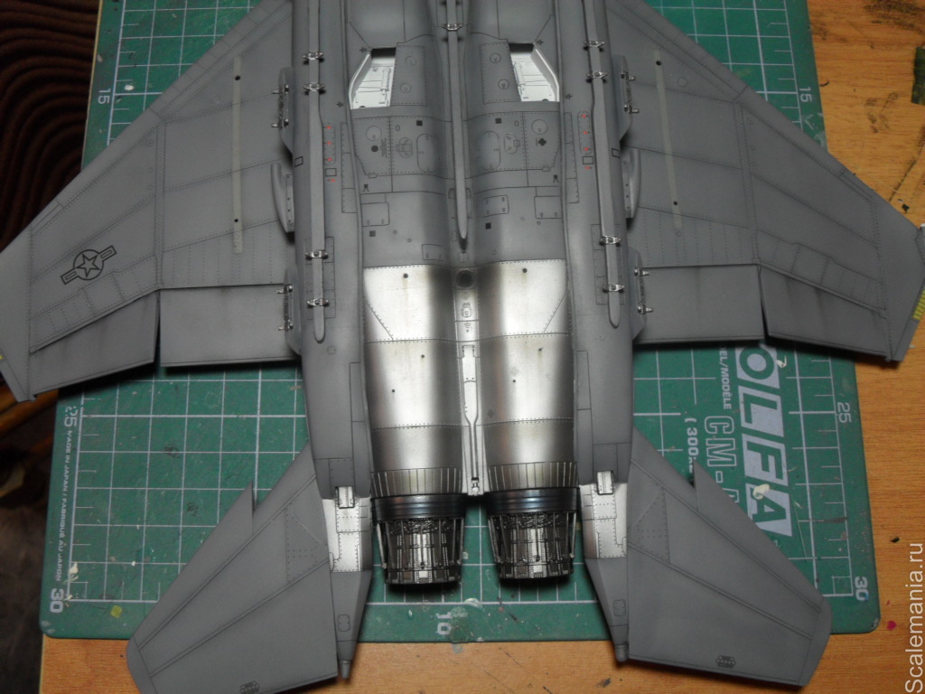

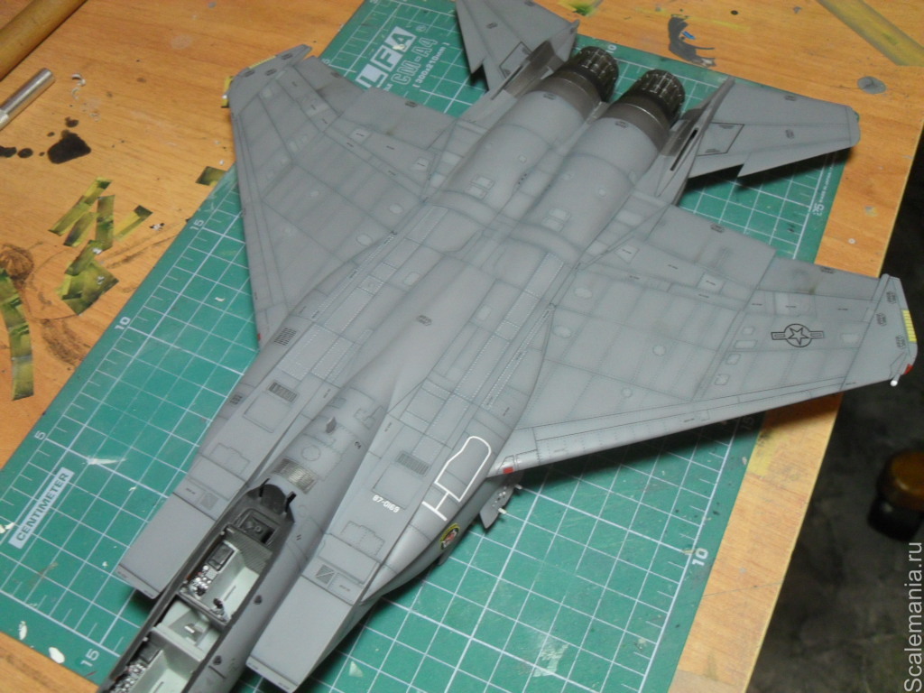

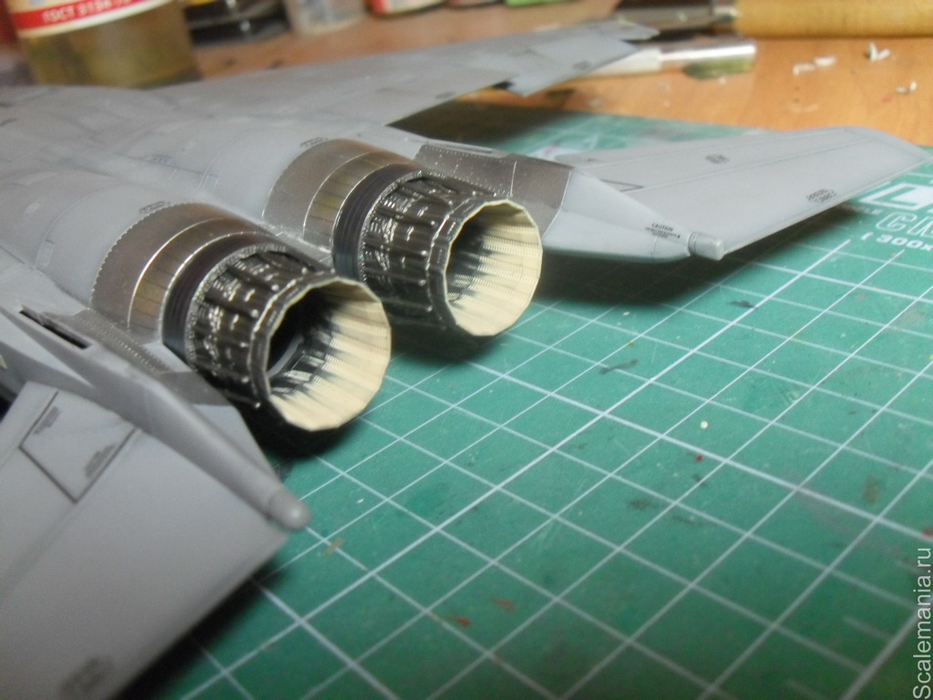

Отработал сопла и задул весь планер матовым лаком.

отлично!

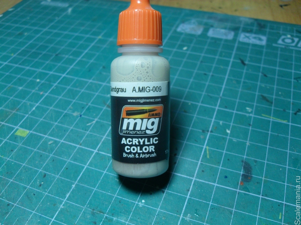

Сереж, может ты уже отвечал на этот вопрос в своих стройках, но напомни, что использовал при окраске сопла изнутри?

Спасибо Вадим!Про сопло ничего не писал, использовал вот что
F-15E "Strike Eagle" (М 1:48 Revell) F-15E "Strike Eagle" (М 1:48 Revell)
А потом сделал масляные чёрные точки и тупо размазал ватной палочкой, вроде похоже.
