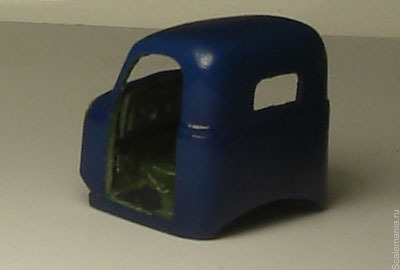

СообщениеДобавлено: 04 мар 2012 12:20
Покрасил кабину. Работал с двумя оттенками.
Dodge Power Wagon 1948 года, 1:72, самоделка (готово) Dodge Power Wagon 1948 года, 1:72, самоделка (готово) Dodge Power Wagon 1948 года, 1:72, самоделка (готово)

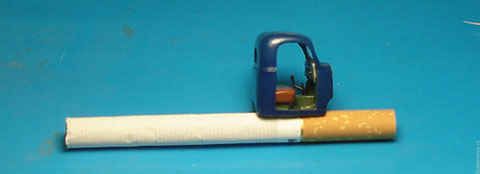

СообщениеДобавлено: 04 мар 2012 23:59

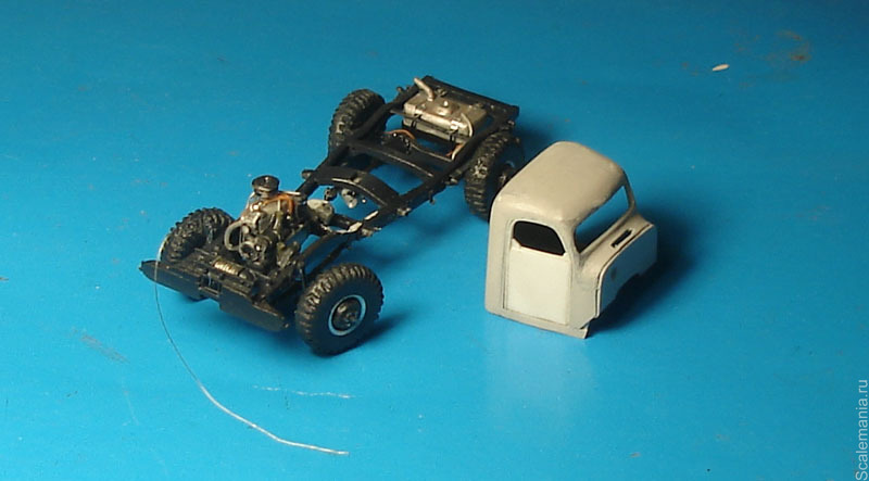

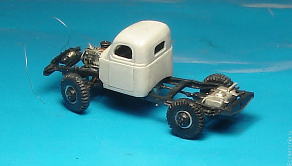

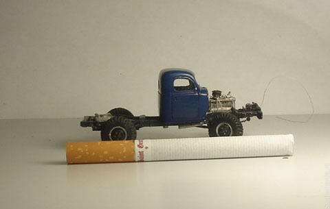

Худо-бедно, но основные работы по кабине закончены. Кабина установлена по месту. Остекление, правая дверь будут установлены в последнюю очередь.
Dodge Power Wagon 1948 года, 1:72, самоделка (готово) Dodge Power Wagon 1948 года, 1:72, самоделка (готово) Dodge Power Wagon 1948 года, 1:72, самоделка (готово) Dodge Power Wagon 1948 года, 1:72, самоделка (готово) Dodge Power Wagon 1948 года, 1:72, самоделка (готово)

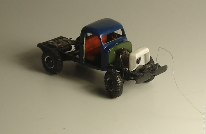

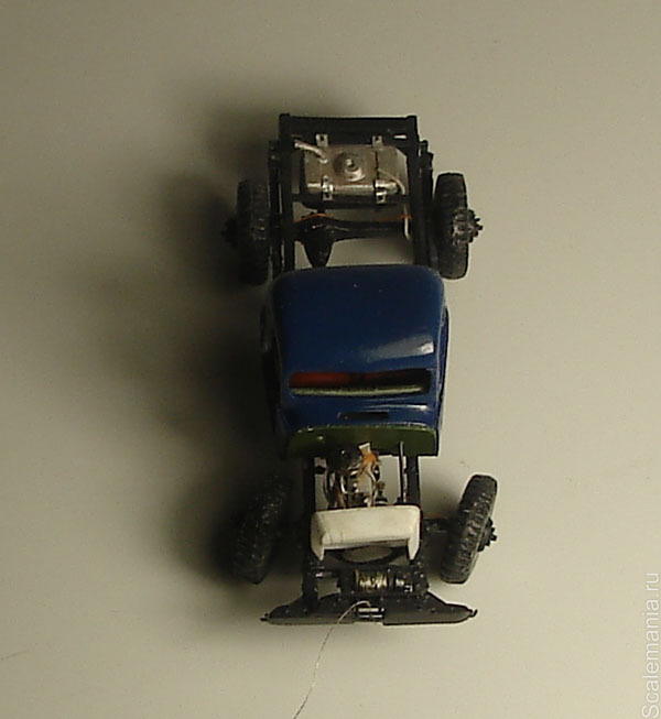

Теперь из кусочков пластика и доширака делаем носовую часть.
Пока держится на пластилине.

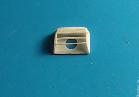

Из доширака склеил рамку решётки.
