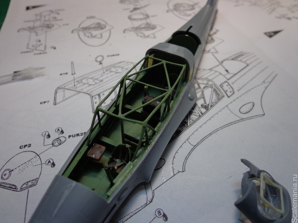

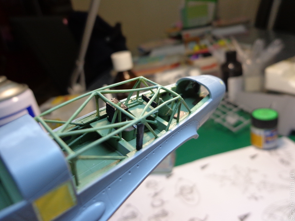

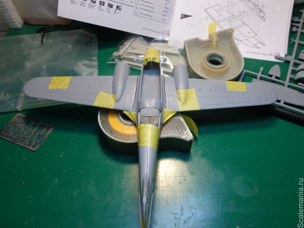

Набор хоть и новый, но местами весьма некачественно отлит. Понимаю, что это ЛНД, но стыковка просто отвратительная, смоляные детали вообще полный абзац, они даже не соответствуют рисункам на схеме. Короче говоря, удовольствия от сборки не получил, пришлось все подгонять, шпатлевать, шкурить и по новому циклу опять. Немного фотографий с начала стройки.
1/72 Avro Anson Mk.I, Special Hobby 1/72 Avro Anson Mk.I, Special Hobby 1/72 Avro Anson Mk.I, Special Hobby 1/72 Avro Anson Mk.I, Special Hobby 1/72 Avro Anson Mk.I, Special Hobby 1/72 Avro Anson Mk.I, Special Hobby 1/72 Avro Anson Mk.I, Special Hobby 1/72 Avro Anson Mk.I, Special Hobby 1/72 Avro Anson Mk.I, Special Hobby 1/72 Avro Anson Mk.I, Special Hobby 1/72 Avro Anson Mk.I, Special Hobby
Заново изготовлены кольцевая антенна, мачта антенны выточена из стальной проволоки, трос из синтетической нити, приводной трос из собственного волоса)), растяжки на стабилизаторах из нейлоновой нити для бисера. Бано выточил из тянутого прозрачного литника, затем окрасил лаками Тамии. Заднее колесо из запасов (родное слишком замыленное). Сделаны толкатели клапанов. Носовая фара из эльфовского набора фар для БТТ. Сделан прешейдинг и совсем чуточку постшейдинг. Все окрашено тамией и алкладом. Лаки футура и тикурилла.

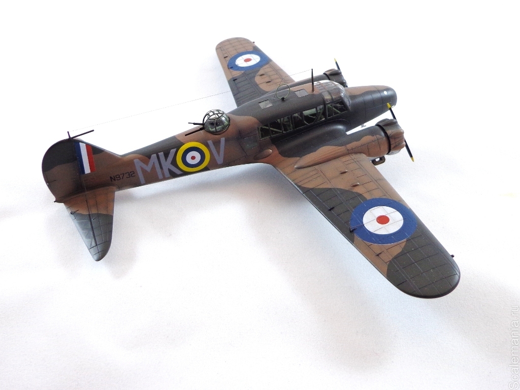

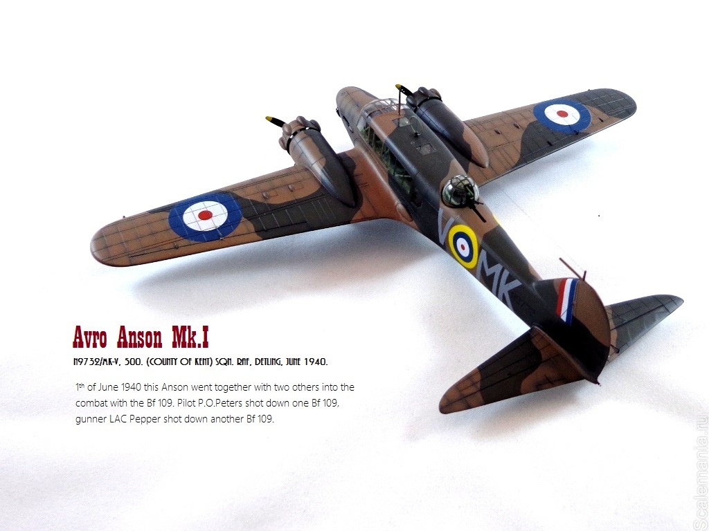

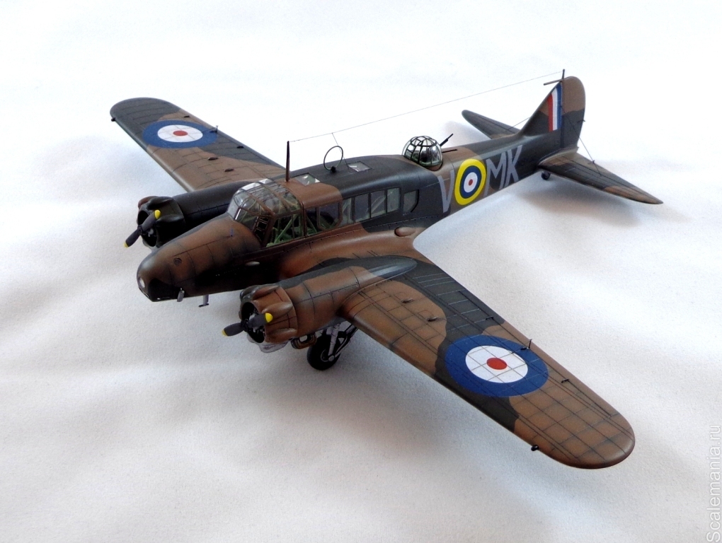

Фотки готовой модели самолета:
1/72 Avro Anson Mk.I, Special Hobby 1/72 Avro Anson Mk.I, Special Hobby 1/72 Avro Anson Mk.I, Special Hobby 1/72 Avro Anson Mk.I, Special Hobby 1/72 Avro Anson Mk.I, Special Hobby 1/72 Avro Anson Mk.I, Special Hobby 1/72 Avro Anson Mk.I, Special Hobby 1/72 Avro Anson Mk.I, Special Hobby 1/72 Avro Anson Mk.I, Special Hobby 1/72 Avro Anson Mk.I, Special Hobby 1/72 Avro Anson Mk.I, Special Hobby 1/72 Avro Anson Mk.I, Special Hobby 1/72 Avro Anson Mk.I, Special Hobby 1/72 Avro Anson Mk.I, Special Hobby 1/72 Avro Anson Mk.I, Special Hobby 1/72 Avro Anson Mk.I, Special Hobby 1/72 Avro Anson Mk.I, Special Hobby
 Заголовок сообщения: Re: 1/72 Avro Anson Mk.I, Special Hobby
СообщениеДобавлено: 13 ноя 2013 21:03
Именно этот борт, несмотря на весьма скромные характеристики почти по всем параметрам, 1 июня 1940 года умудрился сбить два "худых" мессера. Авро Ансон был весьма неприхотливой и простой в обслуживании машиной, имел массу модификаций, после войны еще очень долго летал по разным уголкам планеты в качестве учебно-тренировочного, транспортника, медицинской помощи и т.п.

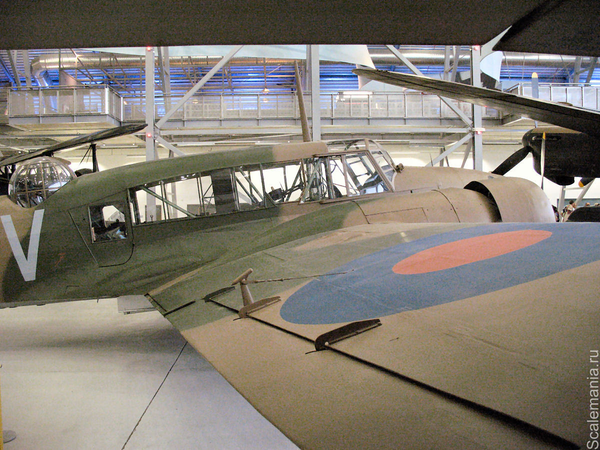

СообщениеДобавлено: 14 ноя 2013 09:00
шпаклевать то шпаклевали, но против сил, действующих на крыло во время полета не попрешь.
не так ярко и отчетливо, но видно и места стыков панелей, и клепку, много следов клепки. а ведь это действующий музейный экспонат, т.е. летает (верхняя фото).
думаю, что в боевых частях, не смотря на то, что самолеты чистились, мылись, и пусть натирались, все выглядело куда контрастнее в живую.
для примера еще один музейный экспонат, но без лака.
фото взяты с primportal.net
и пусть я и сторонник того, что музейные экспонаты по возможности не стоит рассматривать как эталон матчасти, в данном случае, имеем отличное подтверждение обратного.
