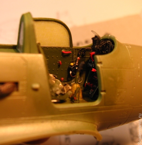

Работа с травлёнкой над оживлением интерьера кабины пилота. Приборная доска. Придала немного жизни(потёртости) в наглядных местах кабины пилота.Ну, уж как вышло.Привязные ремни и трубчатая рама за спинкой пилота из мед игл..(чаша сиденья также слегка потёрта).

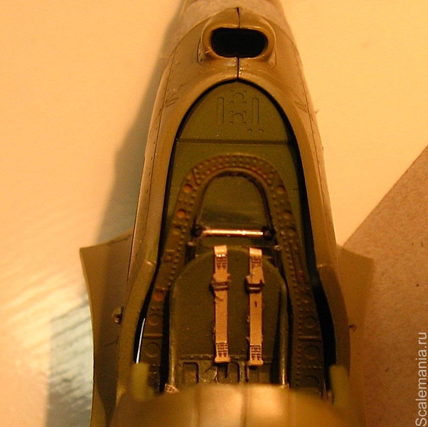

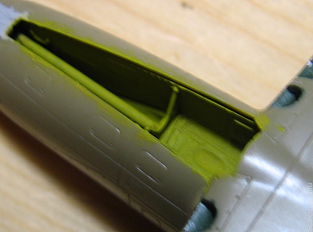

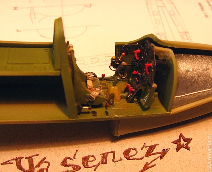

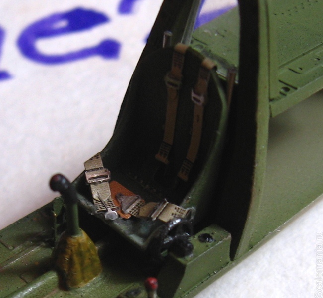

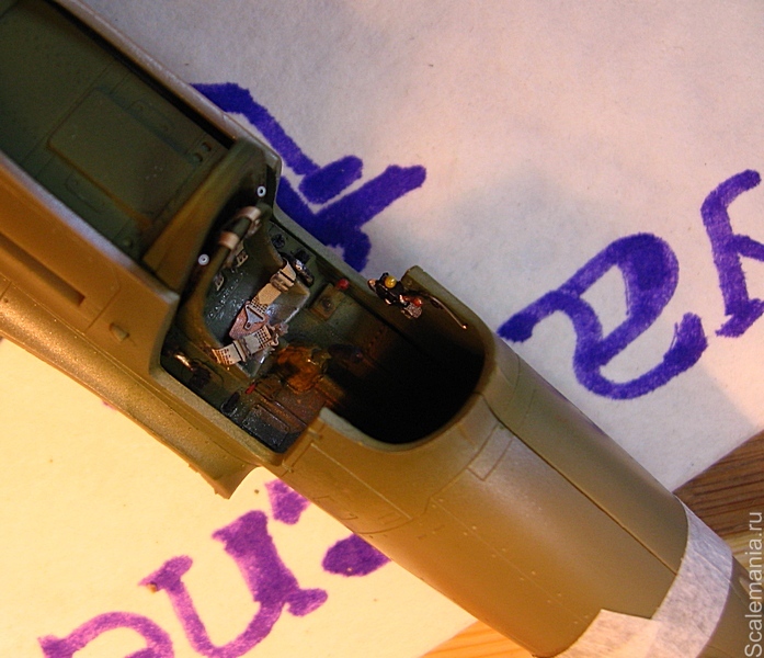

Дорабатывала кабину пилота,задувала грунтом и красила краской "ганзе" в цвет брит. интерьера.Добавила привязные ремни и устроила трубчатый силовой набор за спинкой пилотского кресла
Р-39N ГСС А.И. Покрышкина 1:48 eduard Р-39N ГСС А.И. Покрышкина 1:48 eduard Р-39N ГСС А.И. Покрышкина 1:48 eduard Р-39N ГСС А.И. Покрышкина 1:48 eduard Р-39N ГСС А.И. Покрышкина 1:48 eduard
Нашла у себя чертежи Р.Н.Лубнина за 2006г. И глядя на них, поставила поперечину, как-бы на бронестекло(обведено красным).
Исходила из этого изображения(чертежа). Ремни перекидывать через перекладину не стала,так как уже приклеила их к спинке, да и как я поняла, не всегда так и было.

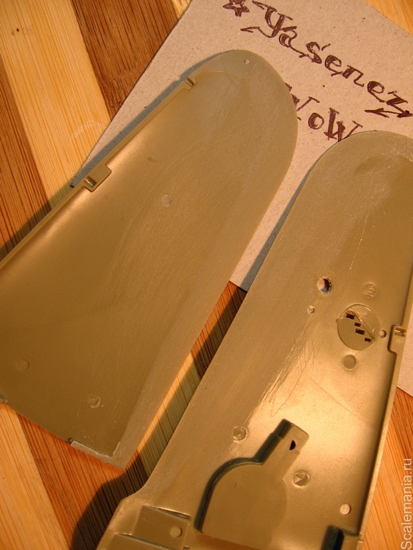

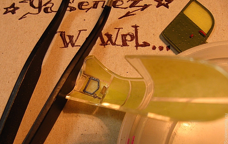

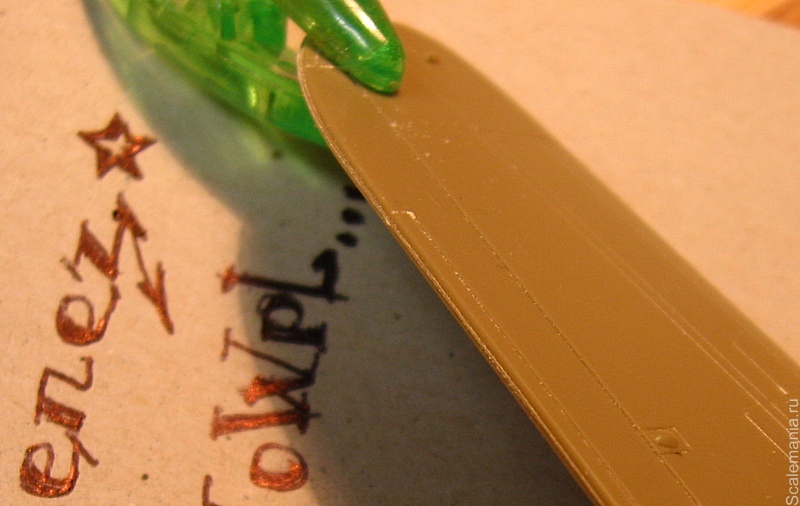

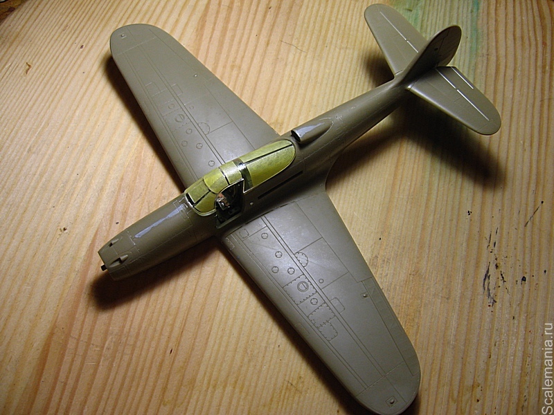

Работа по подгонке плоскостей и маскирование остекления фонаря и дверей. Прицел.
Вот так пока...Толщину кромок снизила,но к сожалению, даже и не на 50%...но, лучше чем ничего.

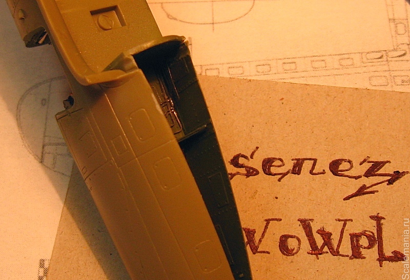

Половины фюзеляжа собрала воедино и прошпаклевала. К огорчению, две половинки чуток разные - потому образовалась в "хвосте"(РН) ступенька.... - сошлифовала.
Груз в носу,зафиксировала "моментом",чтобы потом, со временем, не получилась погремушка.

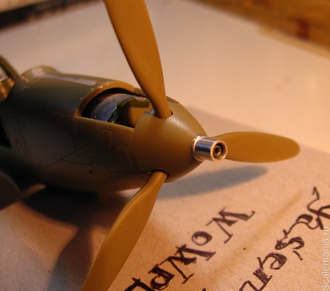

Теперь кок винта. В сущности, достоверное фото машины Покрышкина, у меня имеется только одно(постановочные фото на фоне Речкаловской "кобры" и т.п.- исключаю).Кожух, 37мм пушки, нёс кок "сотки"? Так как имею два одинаковых набора,то рискнула поэкпериментировать. Материал от исходного набора,конечно не устроил(грубоват). Поэтому, был взят клапан от зажигалки...люблю я их использовать,так много резиночек и трубочек разных! Вот что вышло. Понимаю, у кожуха толстоваты стенки,но смотрится! В любом случае у меня есть ещё один кок,не считая двух четырёх-лопастных.

Алёна, очень понравилось внимание к деталям) кабинет очень красивый получился)))

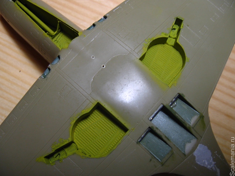

Таки домучила, "самомешанный" цвет цинк-хромат и выкрасила им ниши шасси,как основных,так и носовую.
Необходимо,конечно, оттонировать и подпачкать...

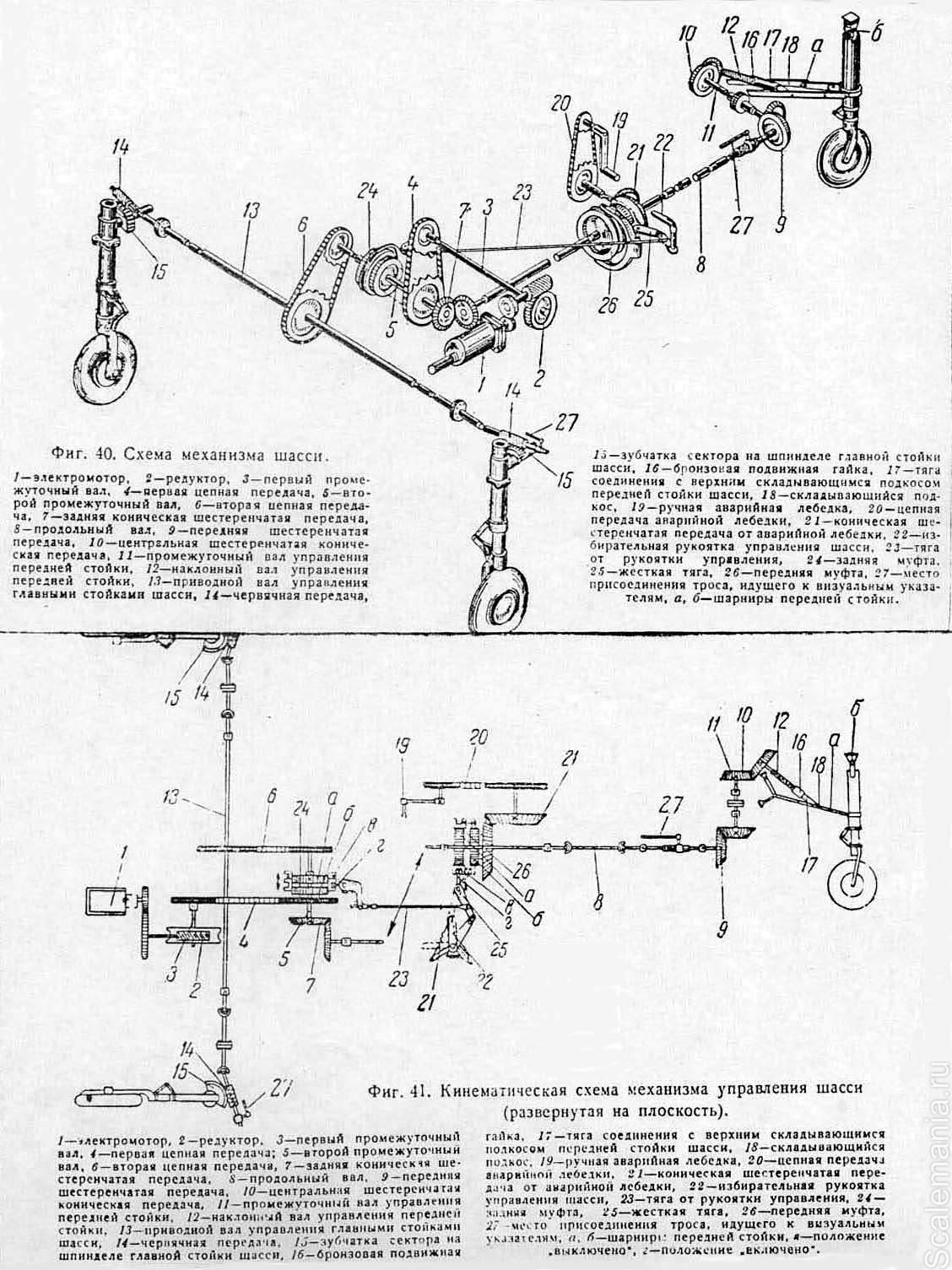

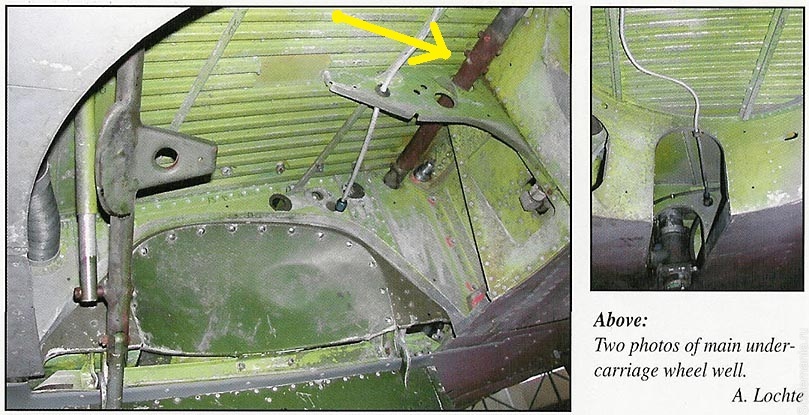

Алён, а приводной вал выпуска/уборки основных стоек шасси потом будешь ставить?

Теперь понимаю,что буду... :( Думала об этом и раньше.. Вижу,что как-то "лысо" получается..

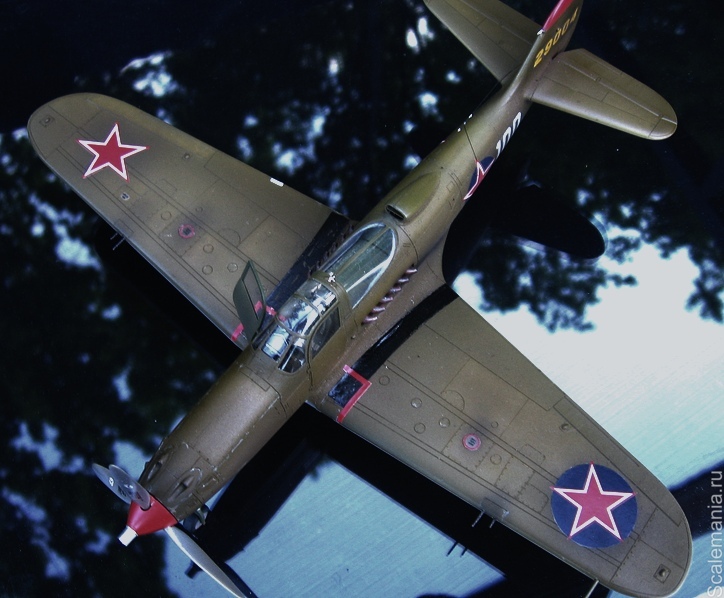

Закончила "кобру". Результат:

Алёночка! Поздравляю с завершением проекта!!!
Следил с большим интересом! Красивая модель и качественная, аккуратная сборка, что заслуженно отмечено Первым местом в конкурсе "Солдаты Неба. Всегда и везде" на сайте WORLD of WARPLANES. Еще раз прими мои поздравления!!!

Прекрасно исполнено, Алёнушка.
 Заголовок сообщения: Re: Р-39N ГСС А.И. Покрышкина 1:48 eduard
СообщениеДобавлено: 08 май 2013 07:13
Аленка, поздравляю с завершением проекта) зрительно, эффектно)) очень понравился "живой" окрас, выгорание краски сверху)
СообщениеДобавлено: 08 май 2013 12:32
Отлично получилось. Поздравляю! Особенно понравился панельный эффект.

Мои поздравления!Хорошая работа.Про декали уже сказали.И надо бы поставить(ну или покрасить) крыльевые и килевые АНО-справа синие,слева красные,на киле белые.

Алексей,спасибо! "Кобра" ещё не окончательно закончена... АНО покрашу. Бак уже подвесила и еще немного доделать надо. Спешка не дала закончить.. вовремя.

Алена, поздравляю!
Во-первых с отличной моделью. А во-вторых с победой в конкурсе.
В самой модели особо понравился покрас и всякая кабинная и внешняя мелочевка.
На счет декалей - кроме глянцевого лака под декали можно попробовать полировать краску, если она легла шершаво. Войлоком или ХБшной тряпочкой пройтись по местами где должны будут быть декали. По идее должно помочь.

Алёна, модель понравилась.
Посздравляю с победой на конкурсе.
Только деки немного подкачали, но это не страшно
