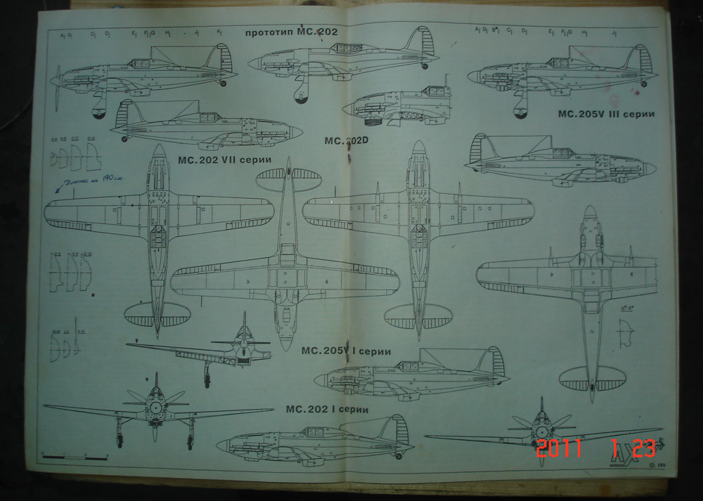

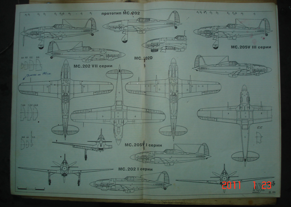

Новый проект - итальянский истребитель времён 2МВ Macchi МС.202 Folgore. Имеется журнал со статьёй и чертежами, а также хороший фотозадел прототипа.

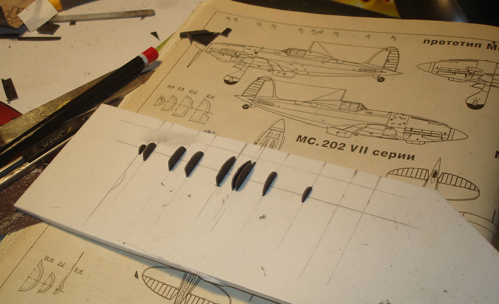

Учитывая мои проекты, находящиеся в разной степени готовности, эта работа будет вестись не торопливо.
На куске рекламного пластика разлиновал места установки шпангоутов и строительной горизонтали. Из пластика от дисков вырезал полушпангоуты и пользуясь штангенциркулем приклеил суперклеем на места. После склейки левого борта, переклею полушпангоуты под правый борт. Именно поэтому не стал чертить на пластике внешние обводы самолёта.

Марат... я в шоке конечно....
одно дело делать самодельной броню, ну ладно, на яке там то же вроде много прямых поверхностей, но вот это?! с нетерпением буду ждать продолжения.
а толщина пластика не велика? ИМХО

Доброе утро, Вадим! Толщина обшивки - толшина пластика коробок CD.

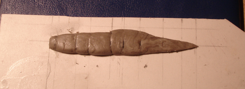

СообщениеДобавлено: 05 фев 2011 21:33

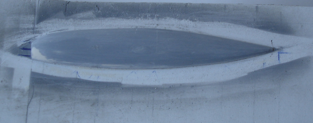

Сегодня решил продолжить с Макки. Решил делать мастера для литья из эпоксилина. На "блицкриг" не расчитываю, буду делать не торопясь. Материал для меня новый. Положил между полушпангоутами эпоксилин. Сейчас займусь вырезанием боковых шаблонов для выверки ф-жа.

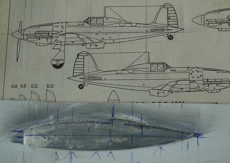

СообщениеДобавлено: 07 фев 2011 14:31

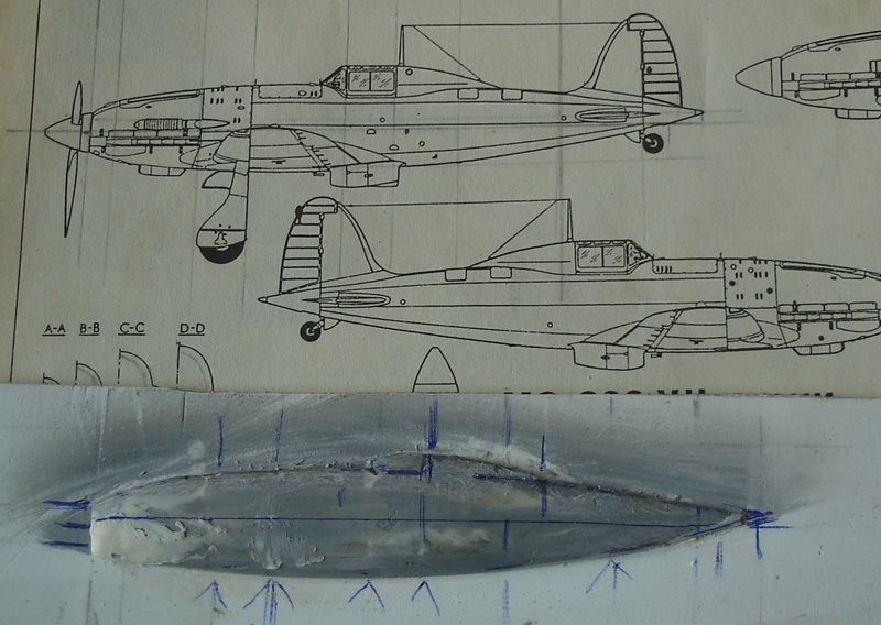

Работы по Макки будут долгими и нудными (для зрителей). Вчера довёл до ума нижние обводы ф-жа по шаблону. Теперь на очереди верхний контур, а затем по шпангоутам. Макки - это тренировка перед самодельным Су-6.

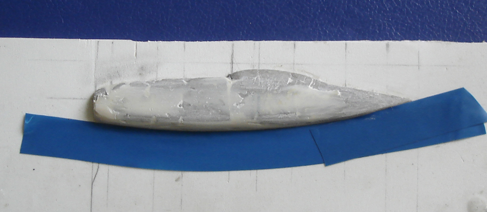

 Заголовок сообщения: Re: Macchi МС.202 Folgore, 1:72, самоделка
СообщениеДобавлено: 13 фев 2011 22:05
Мучился я, мучился и решил снести гаргрот и кабину, доработать чистый ф-ж и потом приставлять все элементы. Это мой первый опыт работы с мастером для литья ф-жа, поэтому не судите строго. Загрунтовал, работы по доводке поверхности ещё хватает, но всё равно добьюсь своего. :D

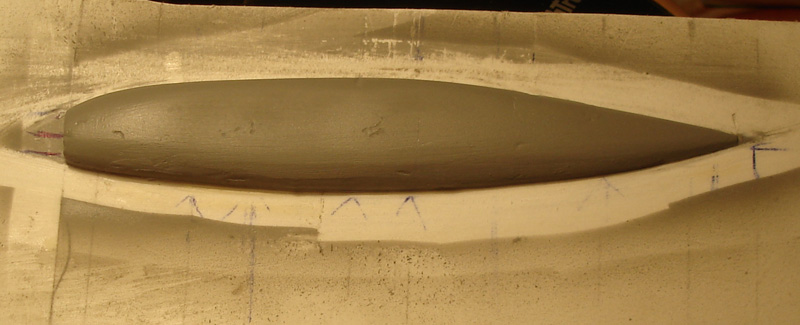

СообщениеДобавлено: 17 фев 2011 16:48
Геометрию ф-жа вывел, теперь займусь гаргротом
